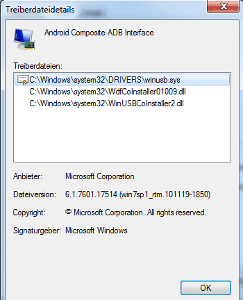

Hast du mal im Geräte-Manager nach Hersteller und Treiber-Version nachgeschaut?
Kann jemand von euch noch eine Step to Step Anleitung (Mit download Links) veröffentlichen? Weil der Thread ist schon etwas unübersichtlich. Damit muss man sich nicht den gesamten Thread durchlesen. Vielen Dank im Vorraus.
@Harkai: Step to Step wofür? Es ist noch nichts fertig! Ausserdem steht in post 4 schon eine erste Anleitung zur Treiberinstallation. Dies solltest du schon mal probieren, denn wenn Root kommt muss man wohl über Rockchip-Flashtools mindestens eine Partition flashen!

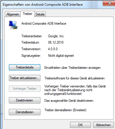

@x3droid: Deine Treiber sagen Google V.4, wie ich schon vermutet habe. Clockworkmod (UniversalADB-Treiber) installiert die Version7 mit Herstellerangabe 'Clockworkmod'.
Wie auch immer, danach ging die Authorisierungsabfrage.
Aber mit ADB geht es auch nicht weiter. Hast du mal ADB-Sideload aus dem Recovery probiert? Da sagt er wieder "Gerät nicht gefunden" wenn man im Cmd-Prompt z.B. "adb sideload update.zip" eingibt. (Achtung: Obsolet, galt nur für Version 4.4, nach Update auf 4.4.2 alles bestens!)
Gerätemanager zeigt dann nach Doppelklick (in > Details > Gerätebeschreibung > Hardware-Id's) folgende Eigenschaften:
Code:
USB\VID_2207&PID_0006&REV_0222 USB\VID_2207&PID_0006
und dafür geht unser Treiber nicht.

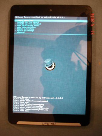

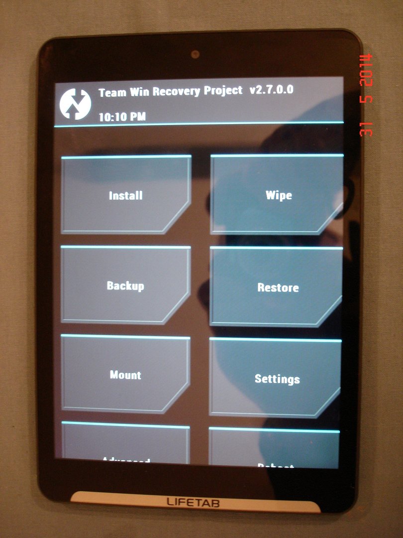

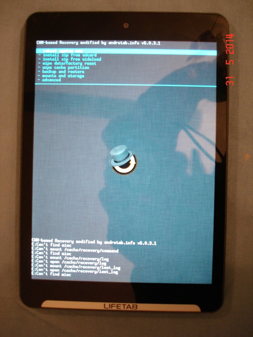

Ich habe es geschafft mit RKAndroidTool.exe in Windows ein CWM-Recovery und ein TWRP-recovery @offset 0X00010000 mit Size: 0x00010000 zu flashen, die dann auch gebootet wurden.
Hatte mir natürlich vorher mit rkflashtoolmaster in Linux eine Komplett- Sicherung der Partitionen gemacht, zusätzlich diese einzeln, und auch die Parameter gesichert (siehe Post4)
Das TWRP recovery hat leider die falsche, zu hohe Auflösung, 800x1280, daher ist der untere Teil des Bildschirm mit den Funktionsknöpfen abgeschnitten, also nicht brauchbar. Vielleicht kriegen wir ja den Autor dazu es für unsere Auflösung zu verändern.

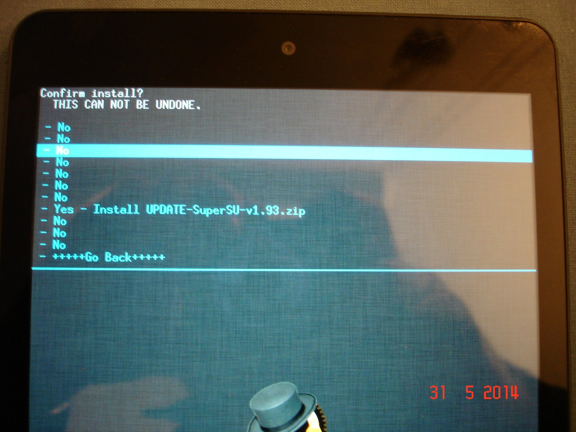

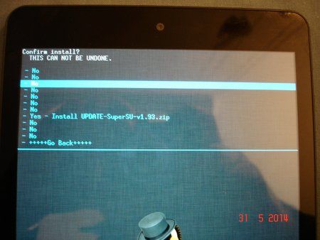

Im CWM Recovery habe ich dann die UPDATE-SuperSU-v1.93.zip über Install from SD-Card geflasht, hatte vorher schon die SuperSU-App im Android installiert.
Leider hat auch CWM zumindest in der generic-Version die su-binaries nicht in /system/xbin/ pushen können, so dass nach Neustart die SuperSU-App keine Binaries gefunden hat! Also leider noch kein Root!
Merkwürdig, in Google's Nexus4 mit originärem KitKat4.4.2 ist das der Weg zum Rooten: Custom-recovery flashen > Update-Super-SU.zip flashen > man hat Root, im Andoid noch die Verwaltungs-App Superuser(SuperSU) installieren, und man kann Root-Berechtigungen wieder entziehen. (mit su.binarys installiert hat das system, und damit ALLE Apps grundsätzlich root-rechte!)
Hier ist definitiv etwas anders!
Nach Neustart installierte sich wieder das Stock-Recovery über recovery-from-boot.p(?) in /system.

TWRP 2.7.0.0. gibt es aber auch in 1024x600. Sollte damit alles anzeigen auf dem Screen.

Wir haben Hochformat,.. :sad: ...dann brauchst du 600X1024, besser noch 768x1024 (Breite x Höhe), nicht anders herum! Ausserdem brauchen wir ein für KitKat angepasstes recovery, und da gibt es bei freaktablet keines mit der Auflösung; hast du noch eine andere Quelle?
Ob UpdateSuper-SU 1.93 oder 1.94 ist egal, habe auch 1.94 Version hier, auf anderen KK4.4.2 funktioniert 1.93 genauso. Hatte gerade nur die 1.93 auf der sd-karte. Problem ist CWM kann nicht alles mounten und daher nicht beschreiben.
Kann aber daran liegen dass es keine vollständige originale Installation ist. Aber der Autor sagt, es würde reichen nur die recovery.img alleine zu flashen.
Schau mal in die updater-script in der meta-inf der zip, Pfad: x:\Medion S7582\RK30GENERIC_CWM.zip\META-INF\com\google\android\updater-script, da steht dass es auch die misc.partition raw flasht mit der misc-boot-recovery.img, dass habe ich noch nicht probiert, wollte nicht gleich mit dem ersten flash-versuch bricken, aber ich taste mich ran. Habe ja die Partitionen einzeln als backup. :winki:
WIESO? Erklärung erwünscht.
EDIT:
Auf meinem Motorola Xoom geht das TWRP auch im Querformat.
:ohmy: .. Du kannst ja mal mit der anderen Auflösung, also TWRP 1280*800 versuchen zu flashen. :flapper:
Unser Tab hat den Lifetab-Schriftzug unten, das zeigt die native Auflösung an. Dass du es quer halten kannst liegt an der erlaubten Drehung, aber gehe mal ins Recovery.
Ohne USB-Kabel, Vol (-) gedrückt haltend Power für 4-5 sek. drücken, dann kommt in Hochformat-Ansicht der aufrecht stehende grüne Android-Robot, der immer kommt wenn du startest, ins Recovery bootet oder das ausgeschaltete Tab zum Laden anschliesst, (nur nicht beim Starten in den Flashmodus!).
dann kommt der Google-Recovery-Vor-Bildschirm, ein auf dem Rücken liegender Robot mit offener Bauchklappe und Dreieck mit Ausrufezeichen drin sowie der Schriftzug "Kein Befehl", auch in Hochformat Ansicht geschrieben, dann Power gedrückt haltend Vol. (+) kurz drücken, bist du im Recovery-Menue, das auch auf das Hochformat ausgelegt ist. Das heisst die Schrift und Anordnung steht nur aufrecht und ist lesbar im Hochformat.
Und das zeigt die native Auflösung und Bildschirm-Ausrichtung an!
Genug Beweise ? Seh dir die Fotos an!
Ich habe übrigens bei TWRP 800*1280 geflasht. Das CWM richtete sich von allein nach der nativen Auflösung, denn es hat sich so im Hochformat installiert; Auf meinen anderen (queren) Familien-Tabs ( P9514, E10312) installiert sich CWM im Querformat. Aber vielleict funktioniert TWRP auch mit der Auflösung 1280*800 und "überfährt" die vorgegebene Bildschirm-Ausrichtung, dann käme man besser an die unteren Funktions-Buttons? Glaube ich aber nicht, aber du kannst es ja mal probieren.
Noch was: Wenn man die recovery mit RKAndroidtool geflasht hat, bootet das Gerät selbstständig neu, man muss also sofort nach Flashende (flash > done) schnell Kabel abziehen und Vol.(-) gedrückt haltend Power-Knopf drücken, sonst bootet es ins System und überschreibt dein geflashtes recovery wieder
Ich hoffe deinem Wunsch nach Erklärung genug Rechnung getragen zu haben!.. :biggrin: .. LG .. daddle
