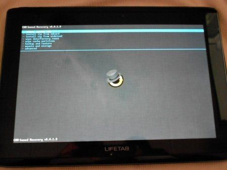

Root haben wir ja schon, Cwm ist wichtig, kannst du mal ein Screenshot/Foto vom CWM Recovery Menü machen
Hi Nighthunter,
anbei der Screenshot vom CWM-Recovery Menü. Immer an das "Hut-Symbol" denken. :confused2:
Beim "normalen" Android Menü würde oben "3e" stehen
Wichtig: Bootloader muß entsperrt sein!!
Louis777
