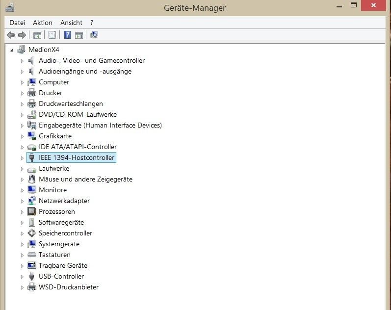

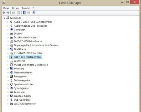

Leider erscheint nach der Treiber-Installation nicht der geforderte Eintrag im Geräte Manager......."Mediatek Preloader USB....."

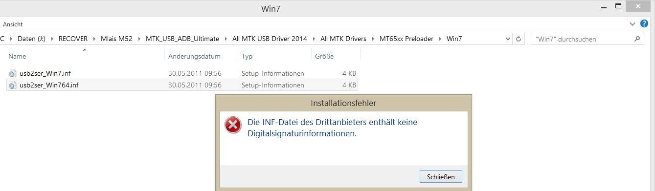

Versuch es mal mit dem Ordner Mt65 Preloader.
Dann bekomme ich die Fehlermeldung

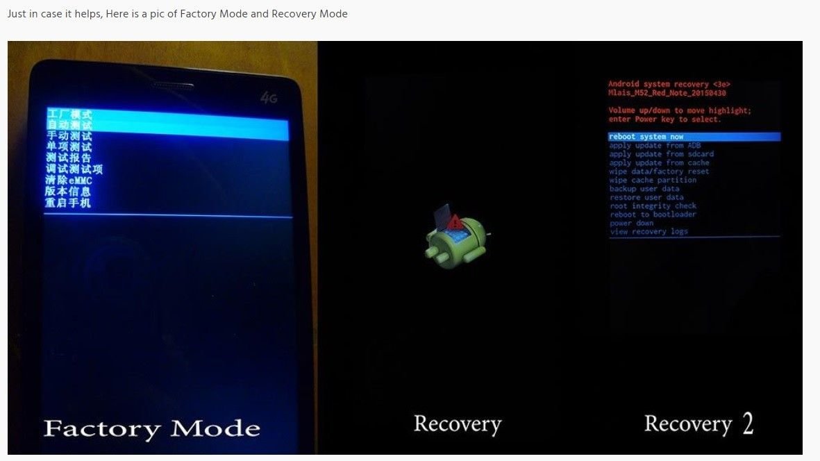

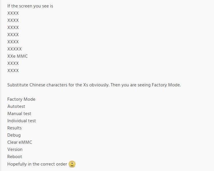

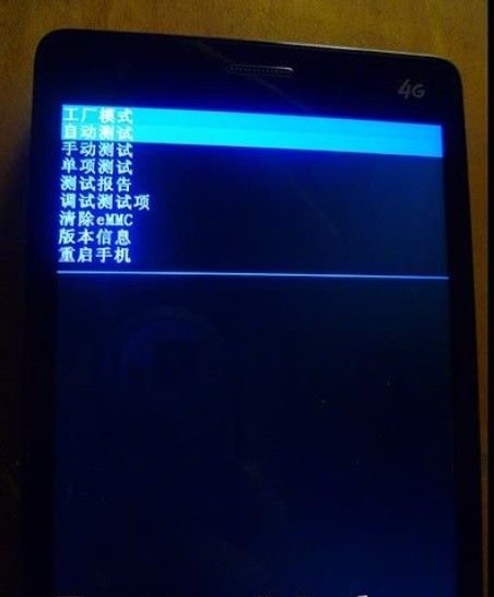

Ich bin wieder im Android.
Bin durch Vol runter + Power button in den Factory Mode gekommen und habe mit Hilfe der Übersetzung einen Reboot gemacht.
