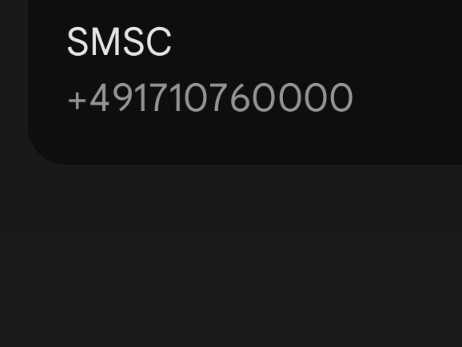

Seit 2 Tagen funktioniert der SMS Versand (SMS eingehend jedoch möglich) nicht mehr. Bin im D1 Netz Kaufland Mobil.
RCS Chat ist deaktiviert und wurde nie benutzt. Die SMSC "+491710760000",145 ist korrekt hinterlegt.
Bei mir steht da nichts mit ',145'. Versuch mal manuell nur die +491 usw.

Das Löschen des Zusatzes ,145 führt zu keiner Änderung und wird vom System nach einem Neustart automatisch wieder hinzugefügt. Meine 2. Kaufland SIM, die korrekt funktioniert, hat auch den Zusatz ,145

Der Zusatz 145 ist kein Problem, und wird geräteseitig gerne nach Wegnahme wieder ergänzt.
Warum das so ist . . . . . . k.A.. Habe bei einigen Geräten der Zusatz 145, bei einigen nicht und SMS klappt dennoch.

Wie bereits geschrieben setzt das System den Zusatz ,145 und in anderen Handys funktioniert mit diesem Zusatz der SMS Versand einwandfrei. Der war in meinem Handy vermutlich auch schon immer da - nur wer prüft das nach, wenn alles rund läuft.

Ändere im SMSC die Nummer auf die reine Nummer ohne Anführungszeichen und/oder Zusatzziffern.

Die Verkürzung der Nummer nach deinem Vorschlag führte zu einem Teilerfolg - wenn auch für mich völlig unverständlich.
Nach dem Reboot konnte ich 3 SMS an verschiedene Personen senden - egal ob neuer oder bestehender Chat. Danach kam die gleiche Fehlermeldung wie bisher.
Bei einer zweiten, wiederholten Vorgehensweise konte ich nur 1 SMS versenden und im dritten Durchgang waren wieder 3 SMS möglich - wahnsinn oder? All das deutet doch wohl eher auf Netzbetreiber-Probleme hin, als auf eine defekte SIM oder?

Nummern sind hier alle mit +49, smsc ändern ist sinnlos, nach Reboot steht sie wieder mit 145 da ;) Wobei ich im G54 erst gar keine Option dafür finde. (Beide A15)
