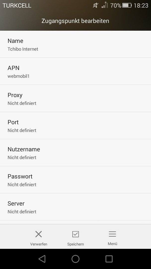

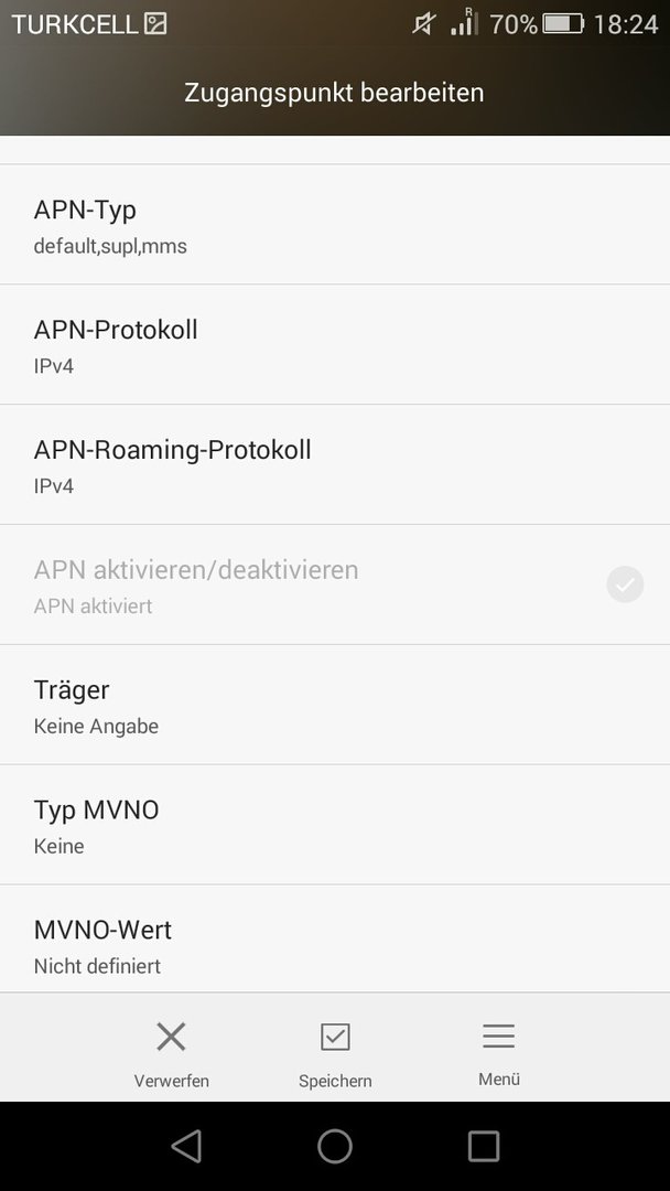

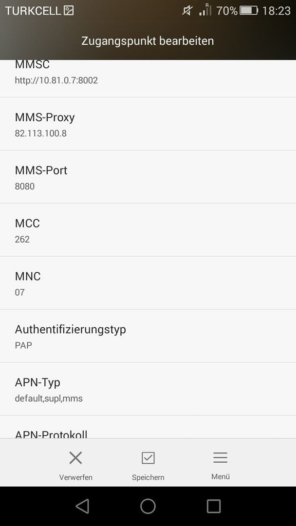

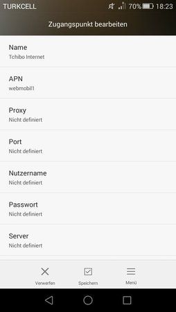

Hy,
Bei den Handy meine Frau bekomme ich kein Datenverkehr hin. Sind gerade in der Türkei. Ist ein Huawei G7 und Tchibo mobil. Bei meinem anderen handy hab's ich hinbekommen (auch Tchibo). Mit den gleichen apn Einstellungen geht es nicht, sowie auch mit den Originaleinstellungen nicht.
Screenshot_2015-09-27-18-23-37.jpeg Screenshot_2015-09-27-18-23-52.jpeg Screenshot_2015-09-27-18-24-05.jpeg das sind die originalen.
Vielleicht kann da jemand mal drüberschauen. Hab keine Ahnung warum das nicht geht. Finde bei Tante goggle auch keine Lösung.
Hoffe das Posting ist ok. Geht mit dem Tablet nicht so gut.
Und das Datenroaming ist für diesen Vertrag aktiviert und das Häkchen bei "mobilen Daten" und "Datenroaming" ist gesetzt und wir auch nicht von irgendeiner Firewall "übersteuert"!?
