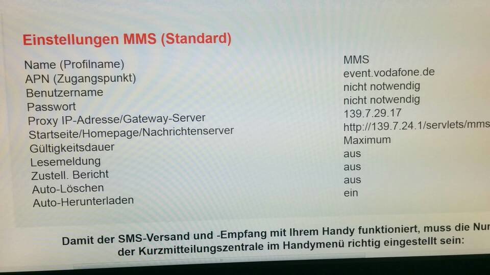

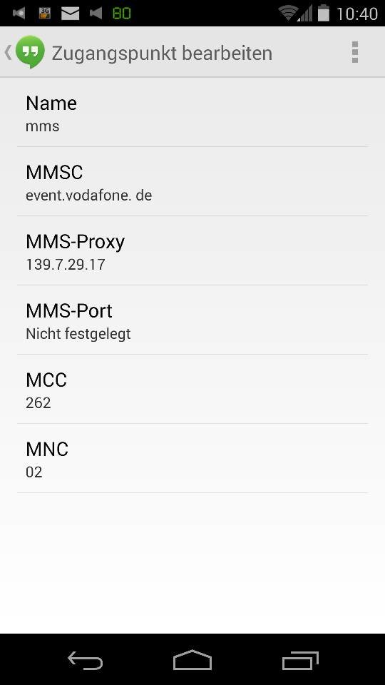

Hallo zusammen ich habe folgendes Problem ich bekomme es einfach nicht hin das mein Nexus 5 MMS empfangen oder versenden kann wenn ich auf der Seite meines Providers BILDmobil Vodafone die APN Einstellungen anschaue stehen da andere Menüpunkt als in meinem Telefon kann mir dabei jemand helfen danke schonmal Grüße Volker

Falls dir das nicht weiterhilft, könntest du einen (oder mehrere) Screenshots von deinen APN Einstellungen im Nexus 5 hochladen. So könnten wir diese überprüfen, mit unseren Abgleichen und dir eventuell schon sagen wo der Fehler liegt :)

Hallo Toronto vielen Dank für deine schnelle Antwort ich habe mal 2 Screenshots gemacht von meinen Menüpunkten im Nexus 5 und von den MMS Einstellungen von der BILDmobil Homepage.

Soweit so gut. Die einzige Abweichung die Ich zu meinen feststellen konnte: Bei dir steht bei MMS-Port "Nicht festgelegt". Bei meinem steht "80". Versuche das mal.
Ich bin bei Fyve (Vodafone) und meine MMS Einstellungen sind ansonsten identisch.
Hast du die Daten in der Hangouts App eingegeben oder in den Android Einstellungen wenn ich in Hangout eine neue APM eingeben möchte geht das zwar aber wenn ich auf Speichern gehe wird alles wieder gelöscht
Achso, ich bin die ganze Zeit bei den Android Einstellungen gewesen!
Wusste bis jetzt gar nicht, dass man das in Hangouts auch noch einzeln einstellen kann...
Ich habe auch nicht so wirklich viel Ahnung von APNs. Konnte das jetzt nur mit meinen vergleichen :-/
Die muss in den Android Einstellungen eingeben werden!!!
