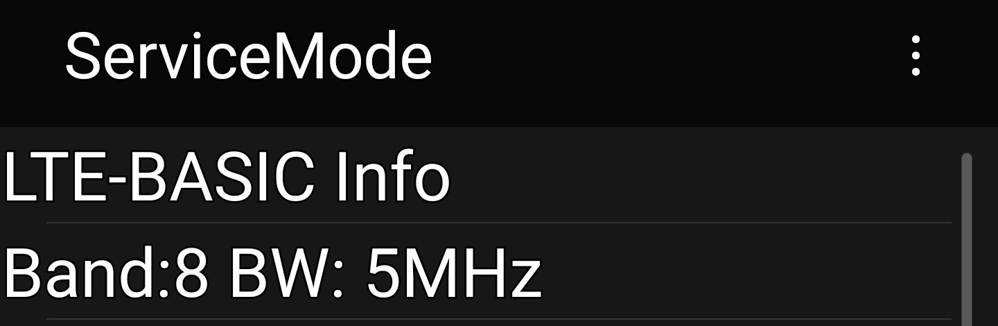

Nur schade das Band 8 auf 5 MHz sendet. Die Geschwindigkeit ist teilweise "unterirdisch".

@Observer Du tretest mir nicht zu nahe😀 Ich hätte vl erwähnen sollen,dass mit Band 20(10 MHz) die Geschwindigeit besser war als jetzt mit Band 8 (5MHz) .

Das ist logisch halbe Bandbreite = halbe maximal mögliche Geschwindigkeit, die dann noch auf alle die aktuell in dem Band sind aufgeteilt wird.

@Chefingenieur Genau, Band 20 wurde komplett abgedreht. Vl wird Band 8 auf wenigstens 10 MHz wieder erhöht.

Bislang hast du von der Station Band 20 gehabt, das wurde deaktiviert und stattdessen kam Band 8?
Das ist schon seltsam, in der Regel kommt Band 8 immer nur zusätzlich. Telekom?
Reaktionen: Observer
Band 8 kann auch 10 Mhz Bandbreite haben - das Band 20 auch 15 Mhz oder sogar 20 Mhz.
Daher einfach nur der Hinweis, dass dies alles nicht pauschal in einem Satz zu beantworten ist🍻
Es ist nur mehr Band 8 und Band 3 verfügbar. Ja Telekom,aber hier in Österreich.
Interessant, also hier in Deutschland hat die Telekom im Verhältnis gesehen eher wenig Band 20, aber Band 8 gibt es wenn dazu.
Telekom Austria hat im Band 8 sogar 15 MHz : Global Mobile Frequencies Database by Spectrummonitoring.com
Allerdings läuft da ja auch noch GSM, und wenn sie da 10 MHz für nutzen (keine Ahnung) bleiben nur 5 MHz für LTE.
Aber vielleicht wird da ja auch gerade an der Station gebaut und Band 20 kommt wieder 🤷‍♂️
