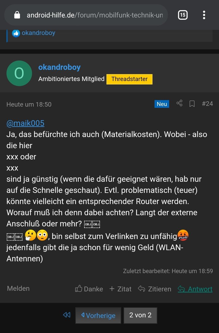

@maik005
Ja, das befürchte ich auch (Materialkosten). Wobei - also die hier
xxx oder
xxx
sind ja günstig (wenn die dafür geeignet wären, hab nur auf die Schnelle geschaut). Evtl. problematisch (teuer) könnte vielleicht ein entsprechender Router werden.
Worauf muß ich denn dabei achten? Langt der externe Anschluß oder mehr?
 🤔😳, bin selbst zum Verlinken zu unfähig🤬 jedenfalls gibt die ja schon für wenig Geld (WLAN-Antennen)

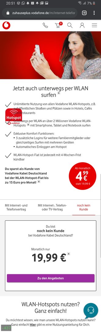

@Andi_K
Mal am Beispiel von Vodafone.
Ich würde davon ausgehen das er sowas in der Art hat?
Ansonsten, wenn der Hotspot für jeden eigene Logins hat sehe ich da auch wenig Probleme.
Ist der Hotspot aber einfach nur offen... hmm.
Ein offenes WLAN ist ja "fast" für jeden...
Dein Vergleich mit dem Strom hinkt aber.
Beim Strom bezahlst du ja pro kWh. Der Hotspot hat sicherlich eine Flatrate egal wie viele Daten verbraucht werden.
