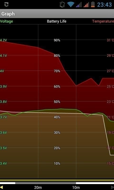

Ich habe gerade eine komische Situation:
Ich habe mit der Kamera eine Panorama-Aufnahme gemacht. Beim Versuch diese zu betrachten ist das T1 abgestürzt, die Galerie blieb hängen und dann kam der Reboot.
Nach dem Neustart kam auf einmal eine Akku-Warnung, obwohl ich mir sicher war noch ca. 50 Prozent zu haben. Beim Blick in das Log habe ich dann Folgendes zu sehen bekommen...
Die Akku-Ladung ist normal geblieben, aber das Raster ist daneben und zeigt viel weniger an. :-O
Ich werde jetzt über Nacht mal laden und morgen neu kalibrieren.
