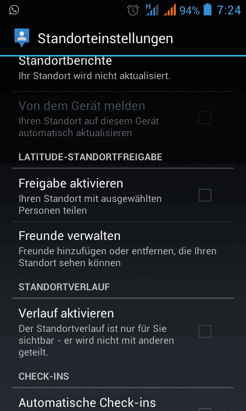

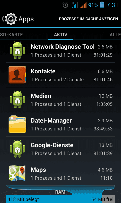

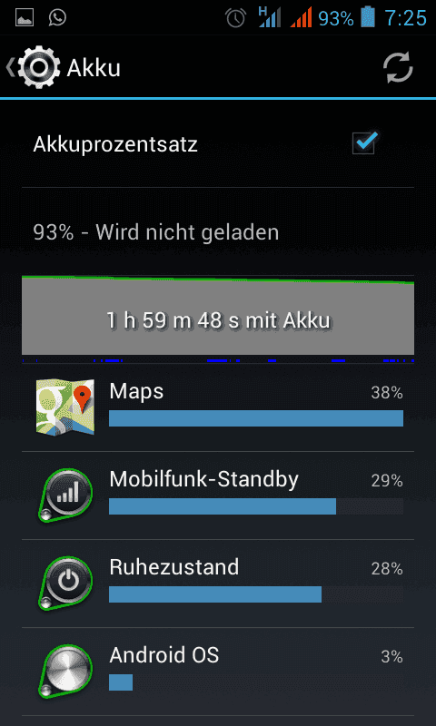

Ich würde gerne nochmal auf das Thema Akku/Maps zurückkommen.
Ich habe nun sämtliche Standortdienste deaktiviert unter Maps.
Und trotzdem ist GoogleMaps der größte Verbraucher.
Maps läuft auch ständig laut "aktive Apps"
Unter ICS hatte ich, jeden möglichen Kack an und hatte keine Probleme:crying:

Ja, Google Maps läuft offensichtlich ständig (bei allen Android-Versionen). Das muss man entweder wirklich löschen oder einfrieren. Vielleicht reicht ja auch deaktivieren. Manchmal frage ich mich auch, ob das wirklich ständig laufen muss. Aber offensichtlich stellt Maps irgendwelche "Basisdienste" bzw. "Schnittstellen" zur Verfügung, die andere Apps gerne nutzen / sollen / müssen, denn sonst wär's ja nicht ständig präsent.
War das unter ICS denn auch ständig an?
Wenn ich unter JB, wie schon unter ICS alles möglich aktiviere, habe ich massive Akkuveränderung gegenüber ICS.
Vorher gabs aber halt kein GooleNow.
Ich glaube fast, dass Google Maps auch bei älteren OS-Versionen immer aktiviert ist. Müsste da mal nachsehen.
also ich habe CM7.2 auf meinem Defy und da muss ich auch in regelmäßigen abständen maps einfrieren. allerdings ist es bei weitem nicht so stark in der akkuübersicht vertreten, falls ich es nicht wirklich genutzt habe.
Hab das Maps Problem so gelöst:
Lade dir " https://play.google.com/store/apps/details?id=com.jrummy.autostart.manager " runter und deaktiviere unter Maps sämtliche receiver.
Maps und Navigation klappt trotzdem, andere apps können dann Maps nicht mehr starten.
Btw. da liegt dein Problem. Es ist nicht Maps an sich, sondern eine App die auf Maps zugreift.
