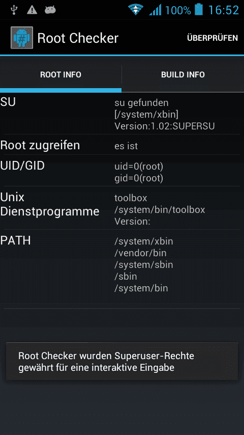

Und bevor jemand noch einmal fragt, bei mir läuft das nach Update auf JB mit Root Rechten.

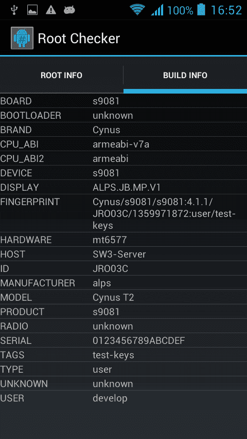

Für Zweifler und Bildchengucker hänge ich noch etwas an.
cu
remaxx
