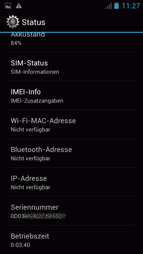

Driftking007 schrieb:
Ich glaube wohl kaum, dass durch ein Downgrade die Seriennummer wieder hergestellt wird. Nach dem Downgrade wirst du wohl immernoch die 123456.. nummer haben.
Wenn man weiß, wo sich die Seriennummer befindet, kann man diese evtl mit root oder einem Skript wieder herstellen ;)
Woher willst du das wissen? Hast du es probiert?

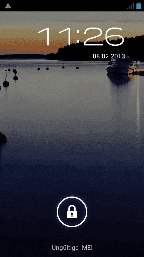

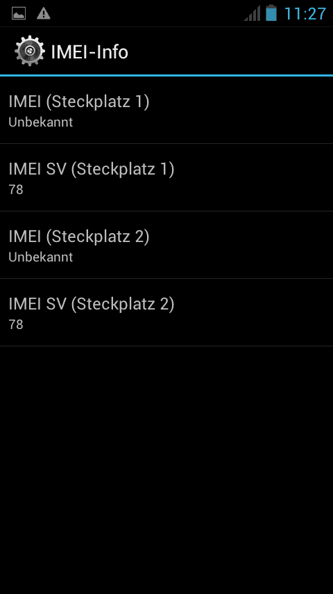

derU schrieb:
Ich befürchte es auch, dass ein Downgrade nichts bringen wird!
Doch nach dem Downgrade hat dein Gerät wieder die original Seriennummer!
ABER bei mir waren dann beide IMEI weg ....
Lassen sich ohne Root auch nicht mit den "MTK Droid Tools" wieder herstellen.
Also gerootet, "MobileUncle Tools" auf dem Gerät installiert und ein VORHANDENES Back der ursprünglichen IMEI wiederhergestellt.
Und siehe da, man kann wieder telefonieren.
Hast du kein IMEI Backup, das vorher mit "MobileUncle Tools" erstellt wurde, hat man ein mächtiges Problem.

Du hast die Serien-Nummer mit der IMEI Nummer verwechselt!!!!
Es geht um die Serien-Nummer, welche nach dem Update fehlerhaft ist!!!!
Die IMEI Nummern für beide Empfangsteile finden sich immer noch an Ort und Stelle, sie bleiben nach dem Update auch unverändert!!!

Moin nochmal!
Also wenn ich IMEI-Info drücke, erhalte ich zwei IMEI-Nummern, die mit denen auf der Verpackung übereinstimmen.
Telefonieren kann ich auch!
Die Seriennummerangabe ist wie bei allen 0123....

Also Leute, vergesst doch mal die Zwei IMEI Nummern!!!
Es geht hier um die (Geräte) Serien-Nummer und nichts anderes!!!
Diese Seriennummer ist auch nicht für alle gekauften App's notwendig, bis eben auf ein paar kleine Ausnahmen, wie z.B. Navigon Europa!
