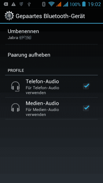

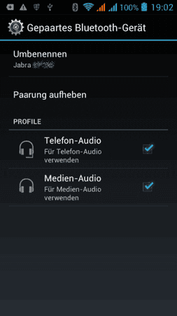

Schon einmal bei gekoppelten Gerät unter "Einstellungen -> Bluetooth -> 'Gerätenamen' " auf das Schiebereglersymbol hinter dem 'Gerätenamen' getippt?
Dort sollte "Telefon-Audio" und "Medien-Audio" oder etwas anderes angezeigt werden. (siehe Screenshot)
Kann aber durchaus auch möglich sein, dass sich das Problem durch ungünstige Einstellungen der verschieden Volumenregler ergibt.
Kann man z.B. mit der App "Quick Settings" sich anzeigen lassen und auch ändern.
Häufig liegt hier der Grund bei Ausgabeproblemen oder durch falsch erkannte Bluetooth Profile.

Das Schiebereglersymbol habe ich auch schon entdeckt. Da steht bei mir aber nur "Telefon Audio" . Hab auch schon mehrmals neu gekoppelt. ..Was meinst du denn mit "falsch erkannte Bluetooth Profile" ?

  • 165507d1359407029-cynus-flash-100-working-159755d1358100462-bluetooth-mit-t2-blauzahn-audio-kl.png
  • 165511d1359407944-cynus-flash-100-working-149468d1355652321-sounds-der-benachrichtigungen-deakti.jp
