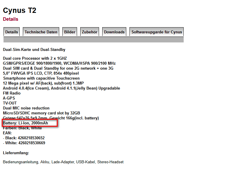

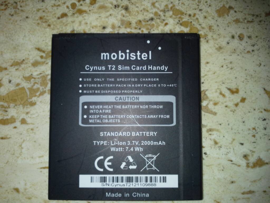

........ bei unseren T2-Akkus handelt es sich um Lipo-Akkus,.........
Ich frage jetzt einfach mal aus Neugierde, handelt es sich tatsächlich um Lipo-Akkus bei unserem T2 und woran machst du das fest, da doch auf dem Akku selbst nur "Li-Ion" aufgedruckt ist!?

Und Bedanken benötigt nur einen Klick

Hallo, ich gehe davon aus, das es sich um ein ähnliche Akkuart handelt, nur mit einer anderen Bezeichnung. Auf meinen Flugakkus steht auch manchmal Lipo bzw. Li-ion. Auf der mobistelseite steht auch Lipo-akku.

Aber welche Angabe ist denn nun die richtige, was Mobistel auf seiner HP angibt oder die Bezeichnung auf dem Akku?

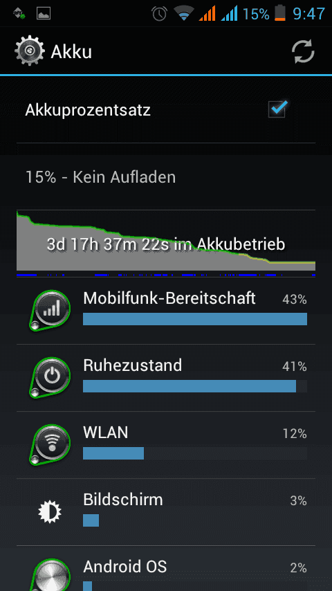

meins hält immer gute 3 tage und ich benutz es viel.
Aber wenn ich mir deinen Screenshot mal genauer anschaue, liegt dein T2 aber meist nur im Standby und wird nicht gerade viel genutzt!
Denn bei gerade mal 3% (Bildschirm) Display Aktivität und dazu 41% Ruhezustand, ist dein T2 alles andere als oft im Gebrauch, wodurch eine lange Akkulaufzeit völlig Normal ist!
