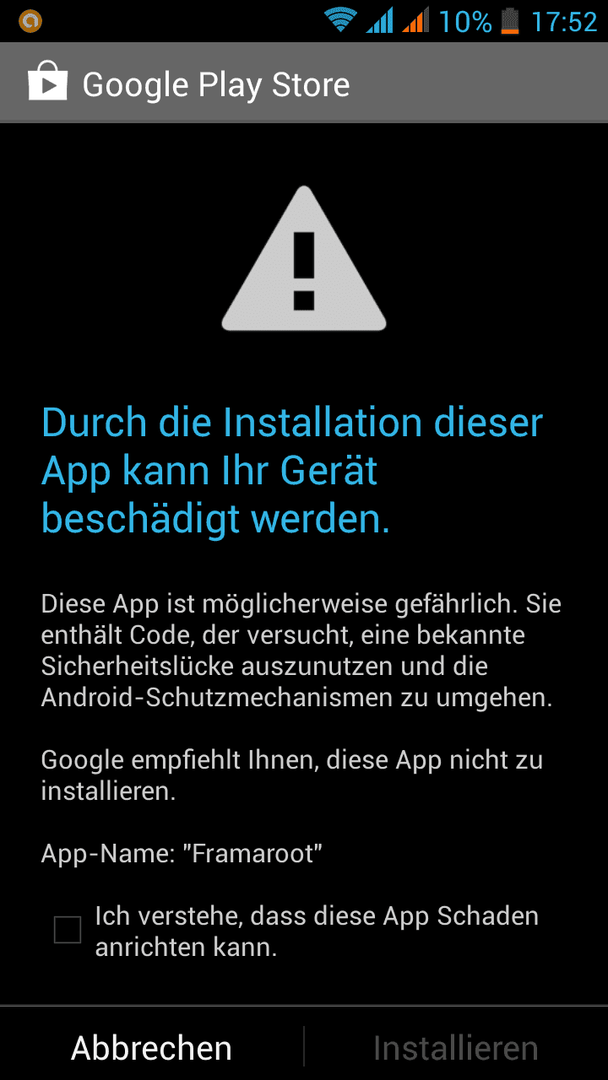

Ich hoffe sehr, weitere Details zu meiner Anfrage zu erhalten, insbesonder was zu tun ist, sollte irgendetwas schief laufen....siehe #12
...diese Meldung verunsichert mich, da ich nicht einschätzen kann, was framaroot 1.60 alles im Hintergrund bewirkt.
Auf der Homepage des Entwicklers ist nachzulesen, dass eine Sicherheitslücke in Android ausgenutzt wird und framaroot nicht für dauerhaftes Rooten gedacht ist?!
