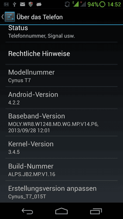

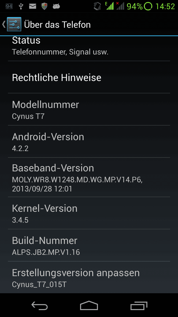

Ich Antworte hier auf deine PM, deine Frage nach der modem.img aus dem Mobistel Cynus T7,
Das modem.img kann ich zur Verfügung stellen, siehe Angehängte Dateien.
Baseband Version siehe Screenshot :
Bitte Denkt an ein Vollständiges Backup bevor ihr etwas im System Ändert!
Edit:
Auf wunsch noch die "mddb" (Aus Cynus T7 /system/etc)
Bitte Schön:)
