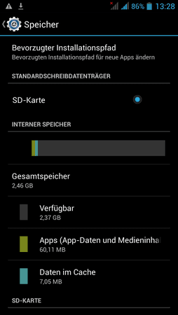

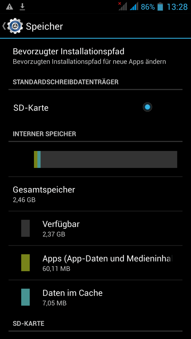

Mit etwas Mut ist es eigentlich nicht so schwer, den Internen Speicher auf 2,5GB zu erweitern..
