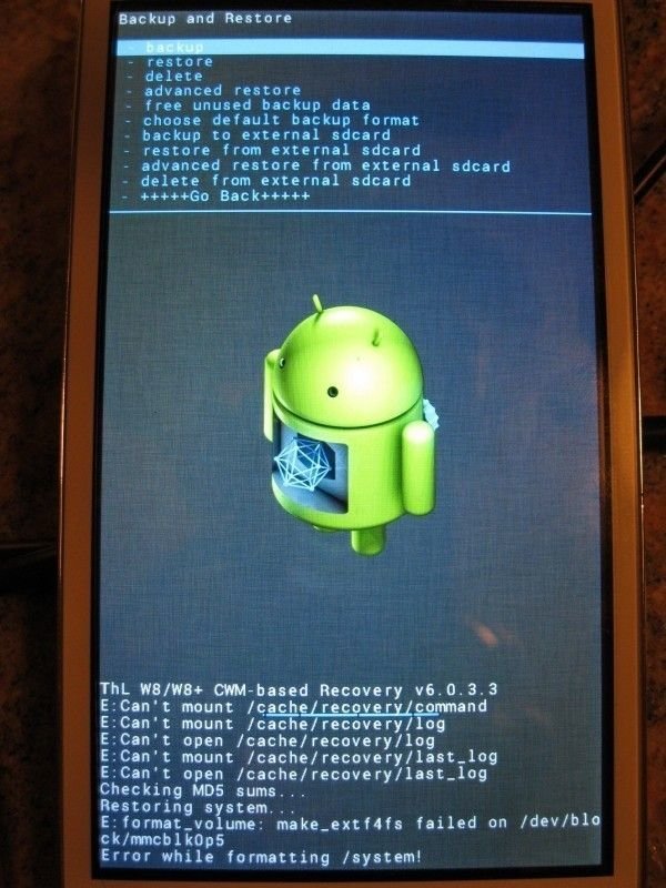

Hallo Spezialisten,
seit einiger Zeit lese ich hier mit und habe schon so einige hilfreiche Info´s umsetzen können, vielen Dank dafür!
Jetzt habe ich mich an die Speicherverwaltung gewagt und bin prompt auf die Nase gefallen.

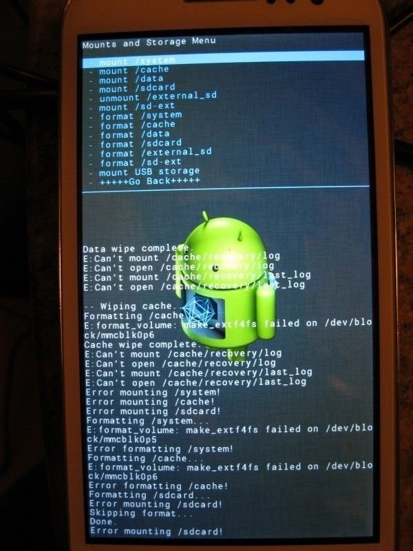

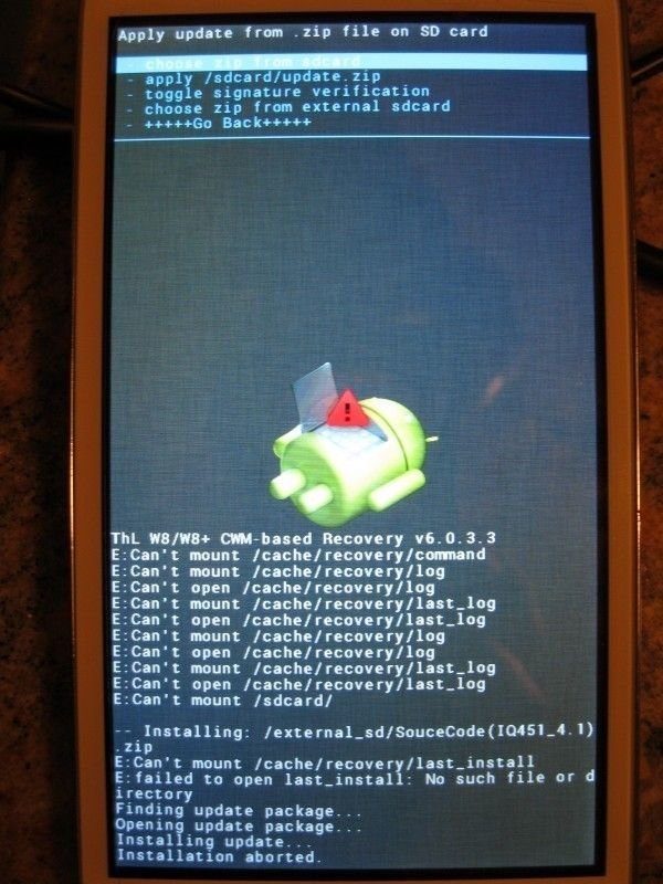

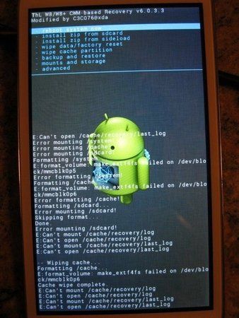

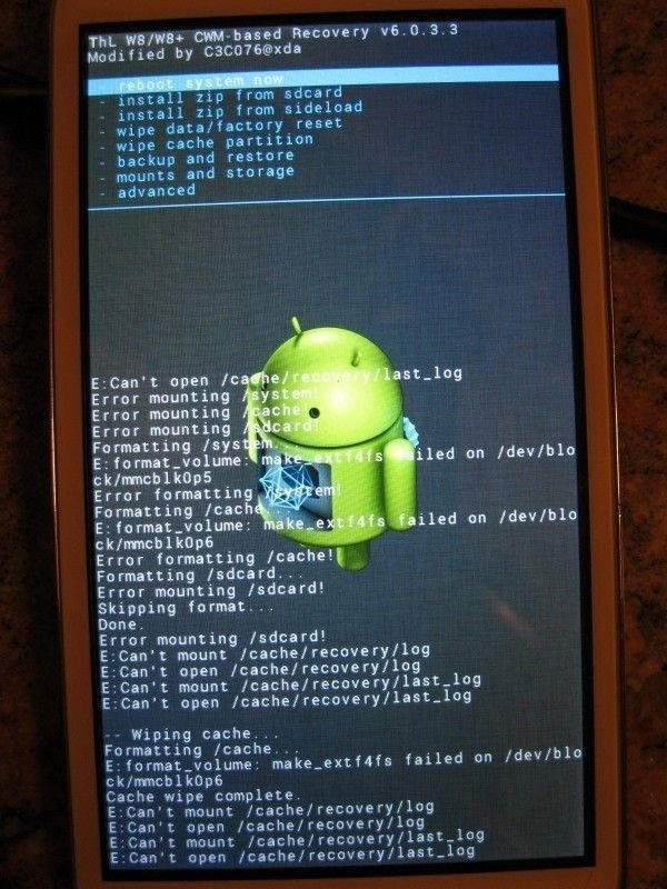

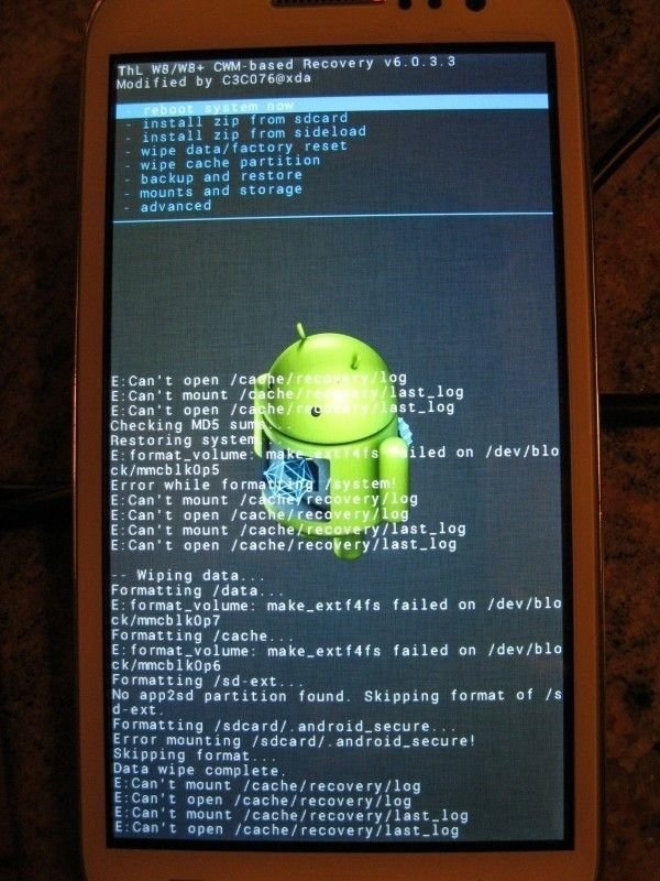

Bin nach den oben beschriebenen Anleitungen vorgegangen und habe jetzt das Problem, dass das T5 beim Booten hängt. Da schaut mich nur der kleine Androide an... Es hat soweit alles funktioniert, nur das Restore des Backups schlägt fehl. Kann CWM starten, aber was ich auch tue, bekomme ich Fehlermeldungen, dass E: nicht zu formatieren ist, bzw. nicht zu mounten. Anbei ein paar Bilder.
Einzig, unter "Backup and Restore/advanced restore from external sdcard" lässt sich die Funktion "Restore boot" fehlerfrei ausführen. Alle anderen Funktionen werden mit "error while formatting ..." abgebrochen.
Schaaade!
Gibt es noch Hoffnung für mein T5, oder muss ich es einschicken?
Bin für jede Hilfe dankbar.
Schöne Grüße
Thomas

TKausM schrieb:
Hallo Spezialisten,
Dir ist der selbe Fehler wie bei @Max Mustermann unterlaufen

Die Hoffnung Stirbt immer zu lest. :thumbup:
versuche es mal mit dem Original Rom vom T5, Funktioniert einwandfrei über CWM backup.
klicke hier und du kommst zu denn Beitrag von mir.
