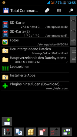

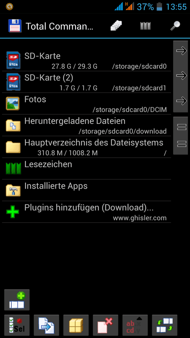

das T5 hat ja leider nur 4GB ROM. Lediglich 1GB steht für die Installation von Apps zur Verfügung. Lagere zwar alles was möglich ist, auf externe 32GB Micro-SD aus, mein Speicher ist dennoch zu 70% voll.
1,7 GB wären allerdings noch vorhanden, sind aber wohl nur für das Auslagern von Fotos, Musik, etc. nutzbar?!
Gibt es eine Möglichkeit, die Partitionierung des Speichers aufzuheben? Schön wäre, insgesamt 2,7 GB für Apps zur Verfügung zu haben.
Anbei noch 2 Screenshots um das "Problem" zu verdeutlichen.
[Screenshot TotalCommander / Screenshot Inhalt "externer Speicher" (1,7GB)]

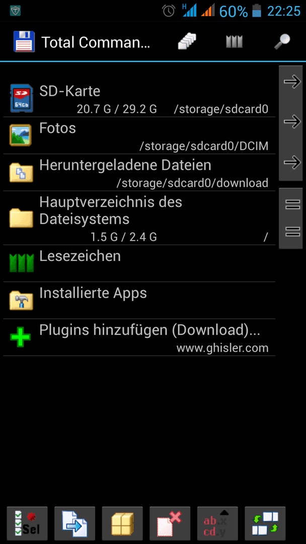

Bei mir sieht das so aus:flapper:

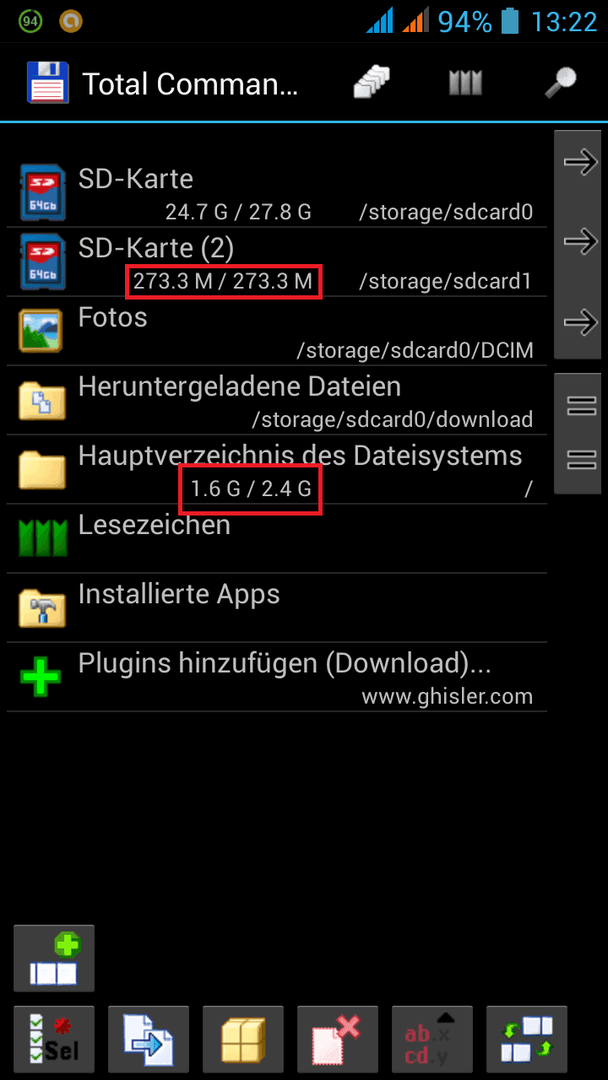

so habe heute mal zeit gefunden auch meine T5 mehr speicher zu können.
Was mich nur wundert ist auf dem zweitem Bild zu sehen:
Das Handy läuft 1A, nur wenn das Handy an PC angeschlossen wird möchte Windows immer den Telefon speicher Formatieren. Was soll ich da machen? Hat einer einen Plan?
So habe es einfach mal gewagt, das Handy an denn PC angeschlossen und denn Telefon speicher Formatieren lassen, Auf Fat32 und alles ist zu sehen.
Ist ja einfach wenn man sich schritt für Schritt an die Anleitung hält.

sehen Du dir die Bilder an:
Das ist nach dem Reboot
Handy an denn PC anschließen und denn Telefon speicher Formatieren lassen, Auf Fat32.
und so sehen es aus wenn Du denn Speicher Formatiert hast.
