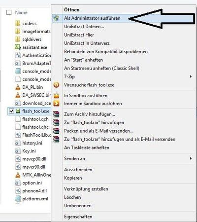

1. Öffne das Flash Tool als Administrator Rechte Maus Taste auf die flash_tool.exe.
siehe Bild
