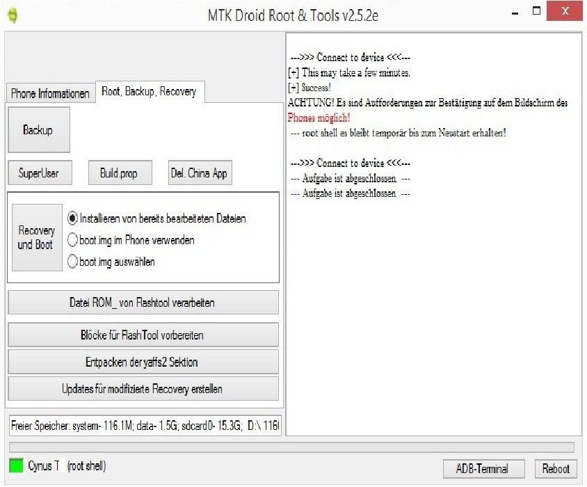

Es könnte auch mal einer die MTK Droidtools (nicht mit Mobileuncle verwechseln) ausprobieren. Vielleicht geht damit das rooten glatter.

Dann habe ich MTKdroidTools probiert und auch kein Erfolg.

wie geht ihr den mit dem mtk tool vor da mir beim verbinden schon fehler angezeigt wird und auf 2 links mit forum verwiesen wird......

ist nicht durchschaubar. Mit den MTKdroid-Tools habe ich auch bloß nach dem Einlesen des Geräts ein paar Mal auf "Root" geklickt und er brachte immer ne Fehlermeldung.

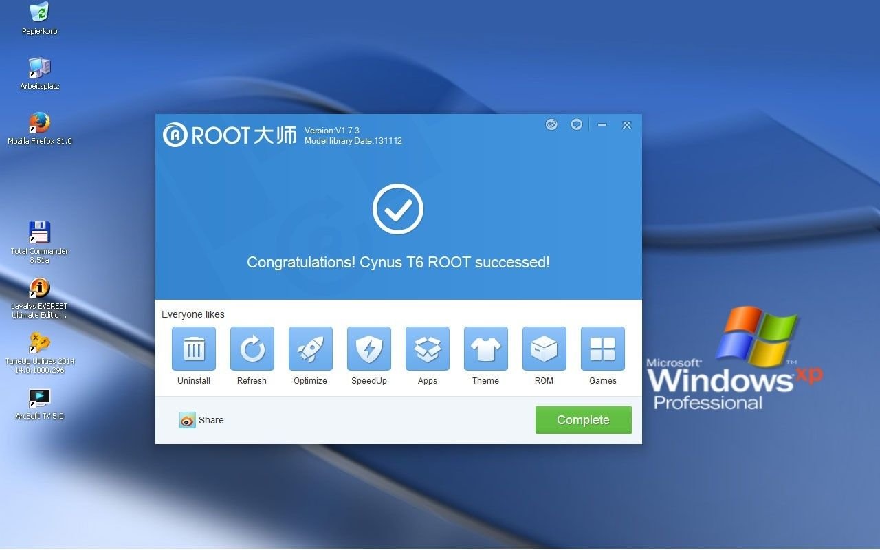

nach meiner Vorgehensweise wie unter #20 ausführlich beschrieben, hatte ich leider auch keinen Erfolg - also das ganze nochmals in Ruhe von Vorne angegangen.
Ich versuchte mehrere Möglichkeiten, wie auch rudolf und andere Mitglieder hier beschrieben haben, um eine optimale Lösung hinsichtlich des Rooten des T6 zu erreichen. Allerdings musste ich dabei feststellen, dass es, wenn es wohl noch nicht updated wurde und somit dann von Haus aus ein Root mitbringt, gar nicht so einfach ist.
Nach vielen Versuch stellte ich fest, dass es z.Z. wohl nur eine Möglichkeit gibt das T6 zu rooten.
1.) erst mit der chin. VRoot Version 1.7.8.8589 (neu). Nach erfolgreicher Meldung (BILD 08) rebooten.
Hinweis: manche Root-Checker (u.a. auch der von How-To-Root) melden hier zwar schon Root Erfolg, andere (wie z.B. Titanium-Backup) wiederum aber nicht. - Es besteht noch kein 100% Root!
2.) SuperSU läßt sich danach noch nicht erfolgreich ausführen - muss also zu diesem Zeitpunkt noch nicht installiert werden.
3.) jetzt engl. VRoot Version 1.7.3.4863 benutzen. Nach erfolgreicher Meldung (BILD 09) rebooten.
4.) nun SuperSU installieren und ausführen. Dabei wird gefragt, ob vorhandene Superuser deinstalliert werden soll - dieses bestätigen.
FERTIG
Anmerkung: Dabei ist es unerheblich ob SIM-Karte oder SD-Karte im T6 vorhanden oder nicht, ob eine Internetverbindung seitens PC oder T6 besteht, ob Windows XP, Windows 7, ... benutzt wird. Es funktioniert.
