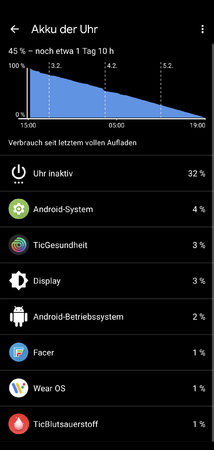

Aktueller Stand zum Akkuverbrauch. Glaub das geht immer schneller runter. Am 02.02. ca. 20Uhr vom Ladegerät genommen, jetzt aktuelle 38%. Also rechnerisch schaffe ich nur noch 2, statt 3 Tage...😳
Was hast du alles an? Die Hintergrundbeleuchtung abgeschaltet?
Ne hab alle so gelassen wie vorher. Hab auch kein aufwendiges watchface oder so. Tracks auch Schlaf und Herzfrequenz.

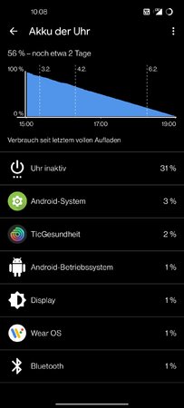

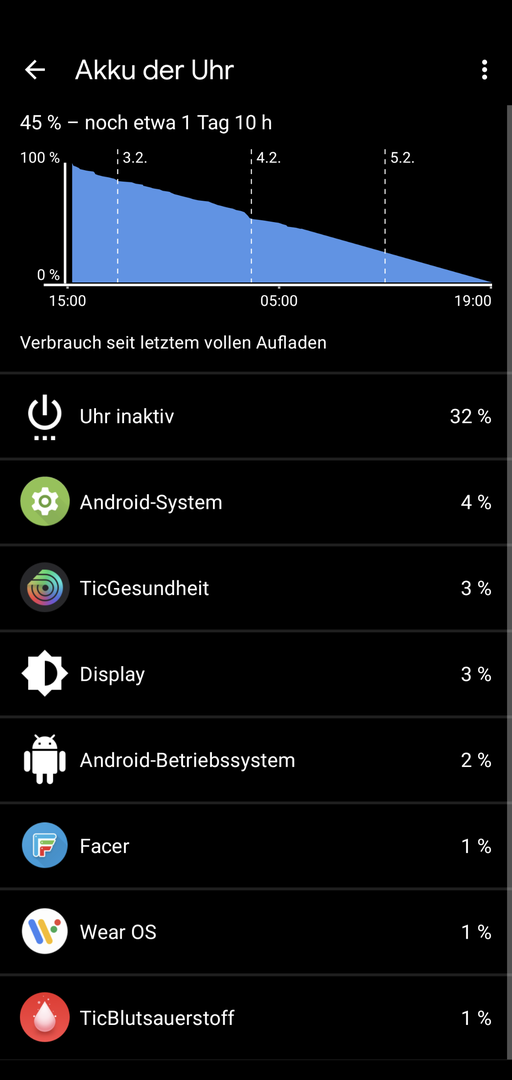

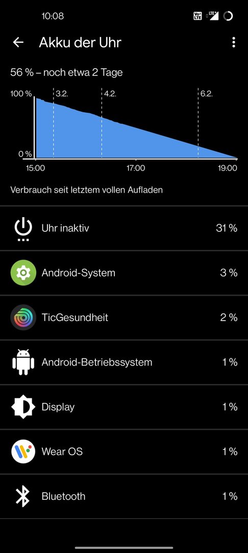

Moin @Holliwood76 ,
Ich habe Pulsmessung, Blutsauerstoff, Benachrichtigen und Hintergrundbeleuchtung an und kann auch keine Verschlechterung der Akkulaufzeit feststellen. Hast du evtl. eine App installiert die stark an Akku saugt? Wie sieht die Akkustatistik bei dir aus?

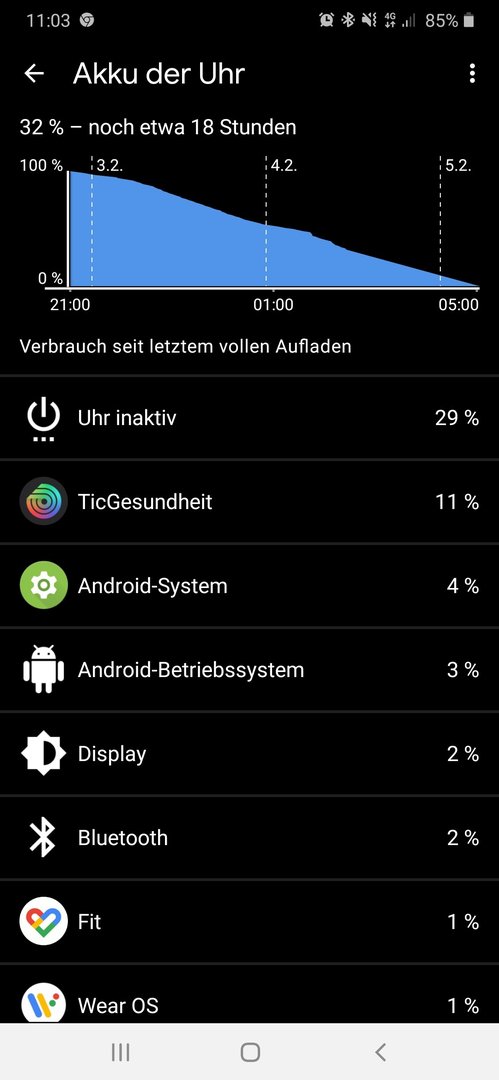

@MiZter Z keine neue App installiert und auch nicht mehr Nutzung. Schon komisch...
Das einzige was mir einfällt. Ich habe Google Fit erlaubt, Puls zu messen. Aber das sollte ja nicht so viel ausmachen, oder?
TicGesundheit ist bei mir erhöht, was mit der Pulsmessung im Hintergrund zu tun haben könnte. Ich habe das mal wieder abgeschaltet und schau mal....
Pulsmessung hab ich auch ab. Ansonsten Mal ausschalten und beobachten
Ist natürlich deutlich höher als bei uns mit 11%. Da läuft bei dir was nicht rund
@Holliwood76
bei mir ähnlich wie bei Dir, Android System und TicGesundheit sowie Wear OS höher als bei den anderen....

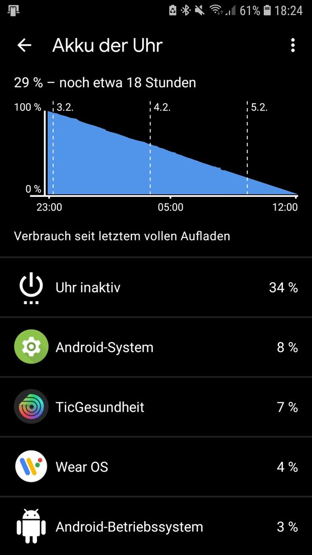

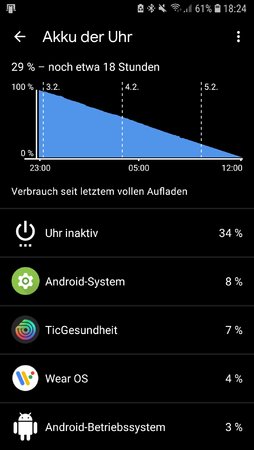

Aber das gleich alles an wie vor dem Update.
Ich habe nochmal einen Neustart gemacht, werde gezwungenermaßen heute Abend wieder laden und beobachten.
Hatte auch die Hintergrundbeleuchtung aus, hatte keine positive, akkusenkende Auswirkung.
@Jogifox ich hatte um das Update herum die Hintergrundmessung für Google Herzfrequenz angeschaltet. Jetzt wieder abgeschaltet und das automatische Tracking bei Google Fit gleich mit. Gefühlstechnisch ging der Akku seit Mittag langsamer runter. Hängt jetzt auch am Ladegerät und dann schauen wir mal, wie weit wir kommen... 🤪

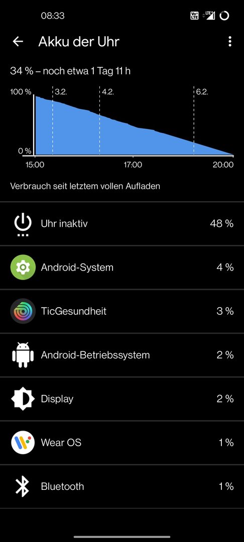

Hab nur die Messung über Tic an und blutsauerstoff. Hintergrundbeleuchtung ist noch an. Hab heute um die Uhrzeit noch 34%
Ich schaue morgen gegen mittag. Gestern waren es ja 38%. Ich habe das Gefühl, dass es jetzt wieder länger geht... Abwarten
So, wie bei Dir, sollte auch der Normalzustand sein 👍

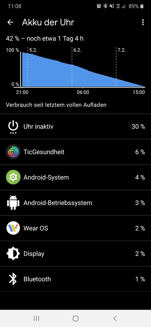

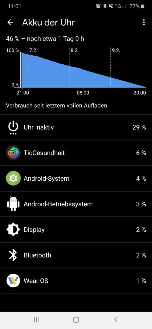

Alsoooo, im Vergleich zum letzten mal, mit abschalten Google Herzschlag 10% Akku mehr. Gesundheit ist im Verbrauch runtergegangen, habe aber immer noch bissl mehr verbrauch wie vorher. Ich habe bis zum Update jede Nacht, wegen dem Licht, in den Kinomodus geschaltet. Ob das so viel ausmacht?
Gut möglich. Nutze immer noch den Kinomodus. Am besten nach der nächsten vollen Ladung testen

Also, wieder mal um 11 Uhr. Ich denke, wieder im normalen Bereich zu sein. Habe nachts den Kinomodus wieder rein und komme rechnerisch wieder auf 3 Tage. Also hat wirklich Google Herzfrequenz im Hintergrund den Akku gezogen. Warum das abschalten der Beleuchtung keinen positiven Effekt hat, kann ich nicht erklären.
