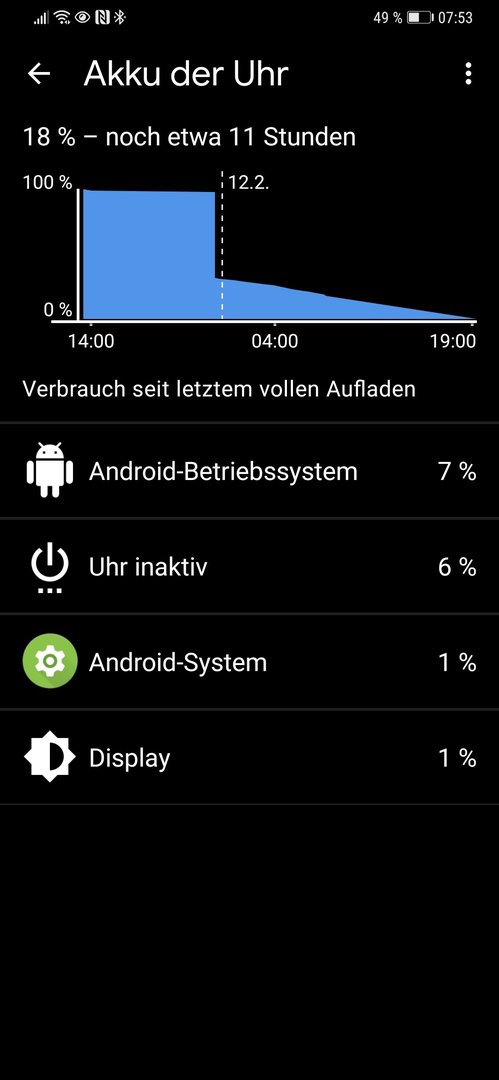

Nach dem Update vor einigen Tagen gab es eigentlich keine Probleme, z.B. mit erhöhtem Akkuverbrauch, bis auf gestern. Ich habe über die letzten Tage auch keine neuen Apps installiert.
Nachdem ich die Uhr am Morgen geladen, sie mittags noch getragen und als Aktivität Spaziergang gewählt hatte, habe ich sie bis zum späten Abend auf einem Tisch liegen lassen. Als ich sie dann wieder in die Hand nahm, war das LCD-Display aus. Auf Knopfdruck aktivierte sie sich jedoch normal, um nach dem Timeout erneut ein leeres Display zu zeigen. Ich habe sie daraufhin neu gestartet und das Problem war weg. Der Akkustand war dabei immer noch deutlich über 90%.
Über Nacht habe ich sie dann zum Schlaf-Tracking getragen (wie immer im Kinomodus) und als ich heute Morgen auf die Uhr sah, dachte ich, ich sehe nicht recht, Akkustand 18%!
Keine Ahnung, was da in extrem kurzer Zeit den Akku so geleert haben soll.
Da die Uhr gestern abend beim Anfassen nicht warm war, vermute ich dass das Akkuprotokoll falsch ist, die Entladung bereits nach meinem Spaziergang eingesetzt und sich bis zum abendlichen Neustart fortgesetzt hat.
Ich habe die Uhr jetzt mal für einige Minuten komplett ausgeschaltet und werde weiter beobachten...
Gruß Gerd

@GerdS: das Protokoll sieht wirklich eigenartig aus, da würde ich auch sagen mal weiter beobachten, ob das eine Eintagsfliege war. 😝
Heute mittag hat sich das Ganze wiederholt, irgendwann war wieder die LCD-Anzeige weg und die Uhr hat erst nach mehrfachem Druck auf die obere Taste mit Display einschalten reagiert.
Ich habe daraufhin mal in den sauren Apfel gebissen, das Pairing aufgehoben und einen Factory-Reset gemacht. Interessanterweise sieht der Google Play-Store jetzt anders aus als zuvor und ich habe sogar einmal einen Benachrichtigungston gehört, als eine Mail ankam.
Wird weiter beobachtet...
Gruß Gerd

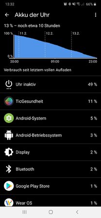

@Jogifox also bei mir alles wieder normal. Habe jetzt 66 Stunden seit dem aufladen und nutze sie normal. Ganz komisch, das es scheinbar von allein wieder ging 🤔
