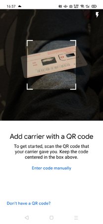

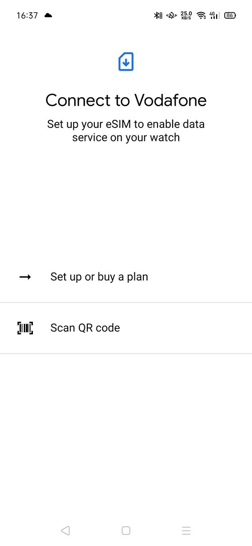

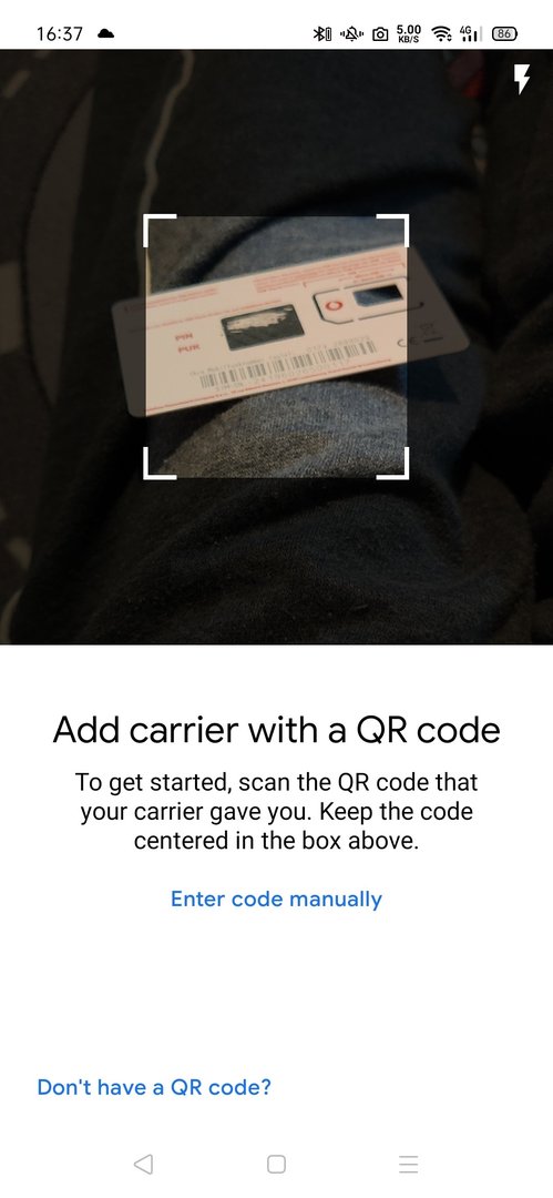

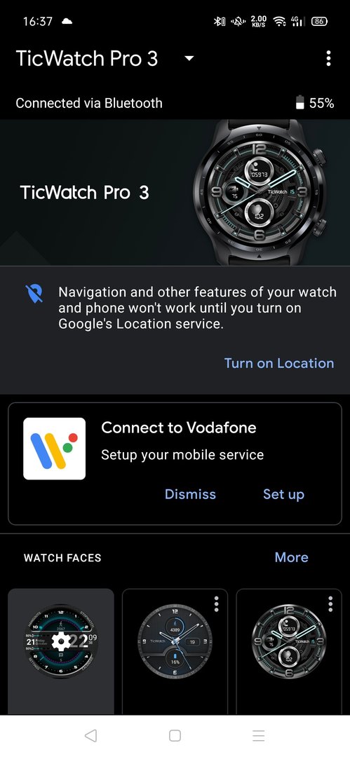

Update****
SIM angekommen
Mal ins Handy gelegt und Wear OS App gestartet.
Aber seht selbst.
Morgen dann hoffentlich der QR code der Telekom. Screenshot_2021-01-28-16-37-21-62.jpg
Reaktionen: capspauldin

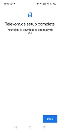

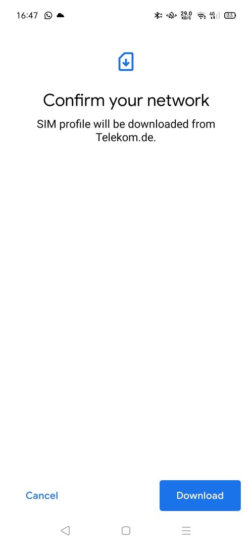

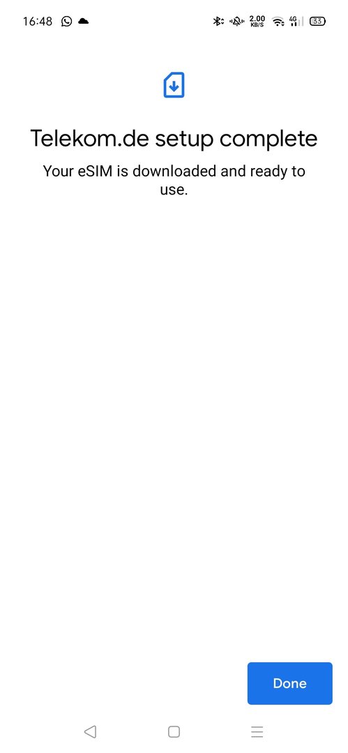

Hi zusammen,
wie besprochen das Update.
Ausgangslage:
Vodafone SIM bestellt
Telekom QR Code ESIM bestellt
Heute war dann alles da.
Als erstes die Vodafone SIM eingelegt und die Uhr per BT gekoppelt. Sofort taucht im Wear OS die Option "Vodafone SIM einrichten" auf. Per Klick darauf könnt Ihr den QR Code abscannen.
Als nächstes wurde das eSIM Profil heruntergeladen und auf die Uhr geschickt.
Verhalten:
Internet 4G war möglich. Natürlich autark ohne Handy getestet.
Telefonieren abgehend: nicht möglich, Telefonierend ankommend: keine Reaktion
Nun hab ich wieder die Telekom SIM eingelegt. Handy neugestartet.
Anschließend wieder BT Uhr gekoppelt.Trotz aktivierter eSIM und mobilen Daten auf der Uhr war gleich wieder die durchgestrichene Wolke zu sehen. Keine Konnektivität ins Internet autark möglich. Unter den Einstellungen der SIM stand auf der Uhr auch plötzlich "Radio OFF".
eSIM gelöscht, danach wieder VF SIM eingelegt, wieder taucht das Menü zur Einrichtung auf. Aber die eSIM ist nicht mehr aktivierbar da schon abgerufen.
Fazit: solange Mobvoi hier nicht aus dem Quark kommt und es wie mit der damaligen Ticwatch Pro macht (wo schon Wochen danach Telekom und O2 supportet wurde) dann wirds wohl nix.
planespotter

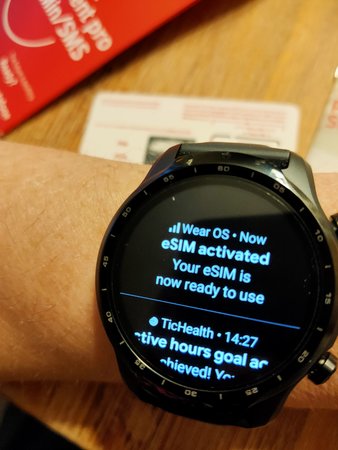

folgende Voraussetzungen
- vodafone Prepaid Karte (nicht aktiviert, nur eingelegt)
- o2/telefonica drillisch (premiumSIM) MultiCard eSIM QR Code
hier nun meine Erfahrungen, Prepaid vodafone SIM Karte eingelegt - nicht aktiviert. Genügt um in der Wear OS App die Möglichkeit zu bekommen eine eSIM per QR Code einzulesen. Nach einigen Versuchen konnte ich die eSIM installieren - ich stand mir selbst im Weg, weil ich aus Vorfreude in der Uhr Bluetooth und WLAN deaktiviert hatte. Dadurch konnte ich die eSIM natürlich nicht installieren, nachdem beides wieder aktiviert war hat es auf Anhieb funktioniert.
ABER :-( leider sind nur eingehende und abgehende Anrufe möglich. Kein SMS empfangen/versenden und mobiles Internet möglich, als APN wird "o2 IMS ims" angezeigt, Netzwerktyp LTE.
Interessant bei meinem Smartphone ist als APN "o2 internet" eingetragen, "o2 IMS ims" erscheint zwar auch in der Liste der APNs kann aber nicht ausgewählt werden. Ich vermute der APN "o2 IMS ims" kann gar kein mobiles Internet :-( könnte die Ursache sein. In der Uhr kann ich nicht zwischen den APNs wählen, dort existiert nur der "o2 IMS ims" Eintrag.
Für mich ist das Telefonieren können schon mal ein Anfang. Hat jemand eine Idee wo die Einstellungen zu SMS zu finden sind?
Grüße
