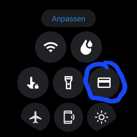

Wie kann ich nach dem Update denn schnell und unkompliziert mit Google Pay bezahlen? Die untere Taste lässt sich ja leider nicht mehr auf Doppeltipp programmieren.... :-(

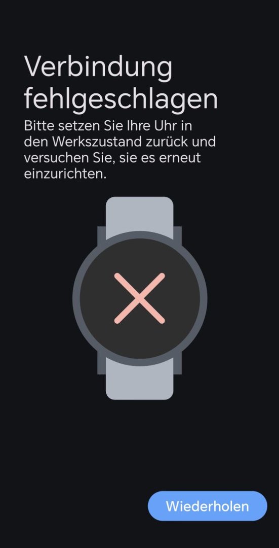

Der Code wird mir angezeigt und die health App erkennt die Uhr, bis dahin ist alles ok.
Dann nach einer Minute, Verbindung fehlgeschlagen .
BT ist aktiviert und die alte Mobvoi App ist deinstalliert sowie auch die Google Wear App ist deinstalliert.
Bekomme die Uhr nicht verbunden.
Bestimmt 10x versucht, bekomme keine Verbindung zum Honor Magic5 Pro, ich entkoppelt die Uhr auch immer brav in den BT Einstellungen vor dem Versuch zu verbinden.
@Markus_1978 Einfach über das Menü. Ist nur ein Klick
wahrscheinlich wie bei der 5 mit Bubble Cloud

@whoami oder mit einem Zifferblatt und dan wallet als Complikation im Zifferblatt anlegen...
Klappt weiterhin nicht mit der Verbindung.
Könnte echt Hilfe gebrauchen .
Es handelt sich um die Ultra GPS.
@Romulix
Hatte auch Probleme beim verbinden ist nicht abgebrochen aber habe nach 30 Minuten die Uhr neu gestartet aber die Uhr nicht entkoppelt , nach Neustart der Uhr war Verbindung vorhanden musst dann noch mein Konto übertragen . Dann ging es .
Vielleicht geht es so ! Habe ein Xiaomi 11T Pro .
@siegie65 Konto wird ja erst später übertragen. Komme ja zur Kopplung mit Abfrage des Codes was ich bestätige, dann geht der Verbindungsversuch los und dann steht da fehlgeschlagen.

@Romulix Will hier nicht blöde daher schreiben, aber du bist ja nicht der Einzige, bei dem das genau so ist.
Schau mal auf die letzten 3 Seiten und dann wirst du sehen das alle, die das Kopplungsproblem hatten, ein Huawei oder ein Honor Handy haben.
Also liegt der Fehler vielleicht ehr im Handy. Aktuelle Google Services aktuell? Bei einem ziggte der Playstore rum, was schon kein gutes Zeichen ist.
@luetten30 leider keine Chance. Habe ja alles aktuell an meinem Smartphone. BT verbindet sich ja nach der Code Abfrage. Dann bricht die Einrichtung aber ab mit dem geposteten Screenshot.
@Romulix du bist dir aber 100%tig sicher das die Uhr auf WOs 3.x ist...?
Mir war es auch passiert, fast wie bei dir, ich war noch auf 2.x. Beim Update war da wohl was schief gegangen....

Bei mir ging es jetzt. Es reicht nicht aus, die Wear OS App zu deinstallieren, man muss in der App auch
die Uhr dort entfernen.
Nachdem ich die Uhr aus der Wear OS App herausgelöscht habe, ging es direkt mit der Mobvoi Health App.

@Ray82 Danke für den Tipp! Es wird jetzt eingerichtet. Wichtig ist auch, die Smartwatch nicht nur neu zu starten, sondern einen Reset zu machen.
