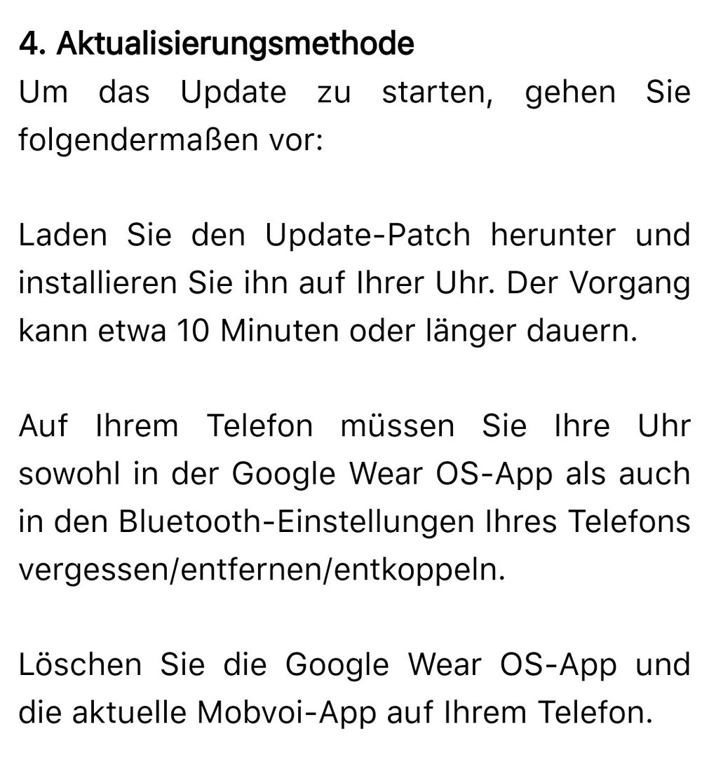

Selbstverständlich gebe ich Mobvoi die Schuld. Auch wenn es probeweise mit dem S7 geklappt hat.
Vorher hat die Uhr ja auch einwandfrei mit dem P30 pro funktioniert, also sollte sie auch danach funktionieren. Am Handy hat sich ja nichts geändert. Die Bluetoothprotokolle sind einheitlich.
Warum sollte es jetzt plötzlich am Handy liegen?
Das ist für mich recht eindeutig ein Problem der App.
Die Amerikanische Trump Regierung hat damals Huawai verboten amerikanische Software zu nutzen (aus „Sicherheitsgründen“) darum funktioniert die ganze Schose nur bedingt. Besorg dir wennschon dann lieber ein neues Mobiltelefon, denn mit anderen Uhren wirst Du so sicher am selben Problem scheitern
Eigentlich wollte ich schonmal ein neues, aber habe mich entschieden, es nun so lange zu behalten und nutzen, wie es geht.
Es läuft noch einwandfrei. Der Akku hält trotz 80% Zustand noch 2 Tage. Die Kameras sind sehr gut. Auch wenn das Handy nun schon fast vier Jahre alt ist. Für den Preis von 600€ bekommt man heute kein vergleichbares Gerät, was sehr schade ist.
Und 1000€ gebe ich nicht für ein Telefon aus.
@SP-Fotodesign
Vielleicht hilft dir das
Edit: Issue solved:
  1. Uninstall Mobvoi Health
  2. Install again WearOS app
  3. Srcoll down to Addvanced Settings
  4. Remove the watch from the paired devices
  5. Uninstall WearOS and install Mobvoi Health again
  6. Reboot the Tichwatch and then it connects from the 1st try

Steht auch so in der Info Mail von Mobvoi, erst die Uhr aus der Wear OS App und im Blootooth entfernen, dann die Wear OS App deinstallieren, danach die HealthApp Installieren, dann sollte es gehen. Vielleicht hast du ja evtl. einen dieser Schritte übersehen. Dazwischen vielleicht ein Neustart vom Handy kann sicher auch nicht schaden.

Tatsächlich hat der genannte Lösungsweg geklappt und das Telefon verband sich tatsächlich mit der Uhr. Wow, das hätte ich nicht gedacht. Ich wäre die Tage drauf und dran gewesen, die Uhr zu verkaufen.
Es funktioniert auch soweit alles. Eingerichtet ist alles gut.
