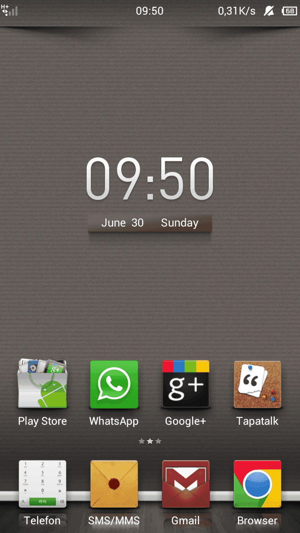

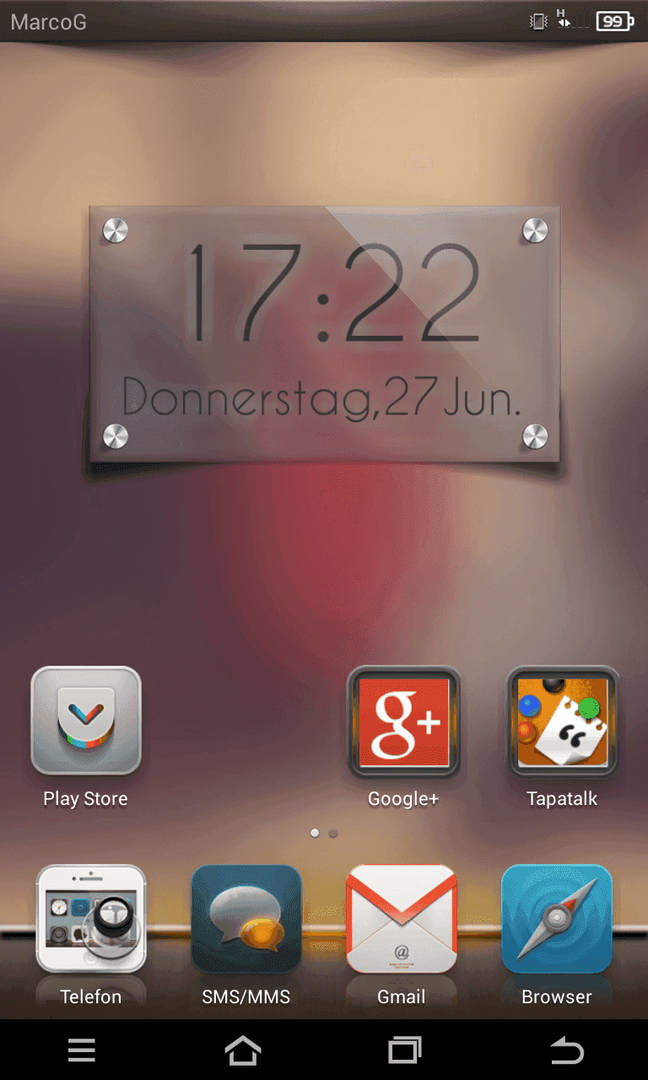

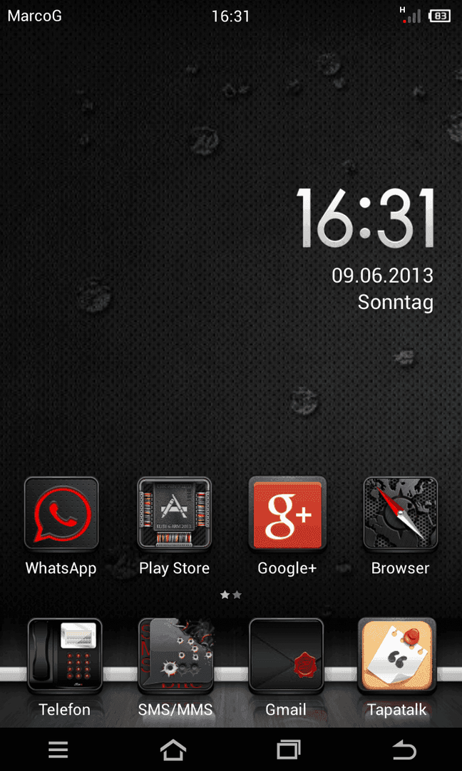

Center Clock Mods Screenshots:
links normal
mitte no Clock
rechts v1

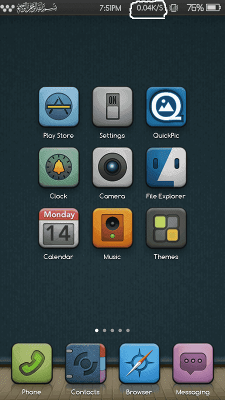

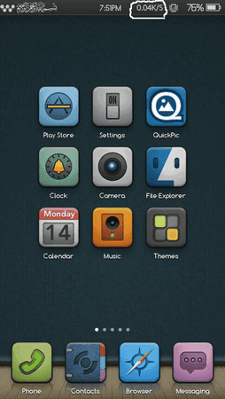

Vielleicht kannst du mir ja bei einem Problem helfen.Ich versuche schon seit längere Zeit die Datengeschwindigkeitsanzeige in der Statusleiste weiter nach rechts zusetzen,das heißt weg von der Center Clock.
siehe Screenshots.
im Moment ist es wie im 2. Screenshot,aber ich möchte es wie im 1. Screenshot haben.

Habe ich von Xda, habe den Typen schon per PN angeschrieben aber er hat sich bis jetzt noch nicht gemeldet.Bei Miuiandroid habe ich auch schon mehrere angeschrieben aber von da auch noch keine Antwort.
arbeite mich auch erst in die Materie ein.
