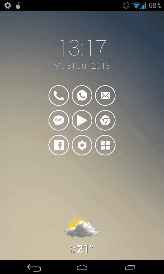

Das ist ziemlich logisch, ich habe das dann auch gerade mal ausprobiert und es klappt natürlich auch, erwartungsgemäß! Mich erstaunt aber auch allerdings, daß der "Zurück Button" größer ist als die anderen beiden, kannst Du das erklären?
Das erstaunt mich allerdings auch. :rolleyes:
Eigentlich sollte der genau so klein werden, wie die anderen beiden.
Versuche am besten mal die vorige Mod zu flashen und gleich hinterher die dpi Modification.
Hm...flashe ich NUR den / die / das Mod mit der Höhe & Größe und sonst nix, sind die Symbole klein! Auch wenn ich nur die Variante ohne SystemUI.APK flashe.
Sobald ich aber den / die / das StatusBar-Mod flashe (da ist ja keine Framework.apk drinne) ist das Symbol wieder groß. Das heißt doch für mich, daß beim Flashen des zweiten Mod in der SystemUI.apk was drinne sein muss, was das vorherige aus der Framework.apk überschreibt, liege ich da richtig?
Ok, so müsste es dann funktionieren:
Deine Rom flashen (einfach drüber, ohne wipes), hinterher dann Mugendons Mod, dann erst die dpi Mod.
Genau das war jetzt auch mein Ansatz / habe ichs gemacht, es klappt aber einfach nicht und der "Zurück Button" bleibt immer groß, das verstehe ich auch nicht, da ja keine SystemUI.APK und Framework-Res.APK sich stören können. Ich geb auf :-(
