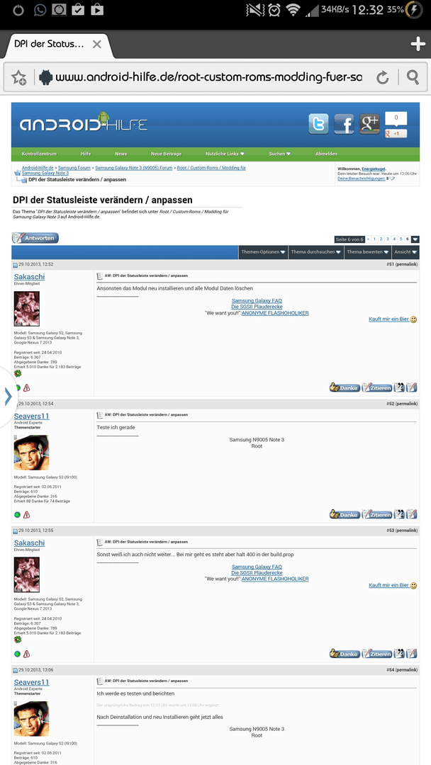

So nochmal probieren. Wie bekomme ich es hin das die Status leisten überall kleiner ist. Die Icons sind überall klein. Allerdings bleibt der Balken groß außer im homescreen
musste anders vorgehen.
build.prop dpi auf -> wunsch wert ändern
-> mit Xposed Modul alles wieder auf 480dpi machen, was kacke aussieht.
-> freuen
