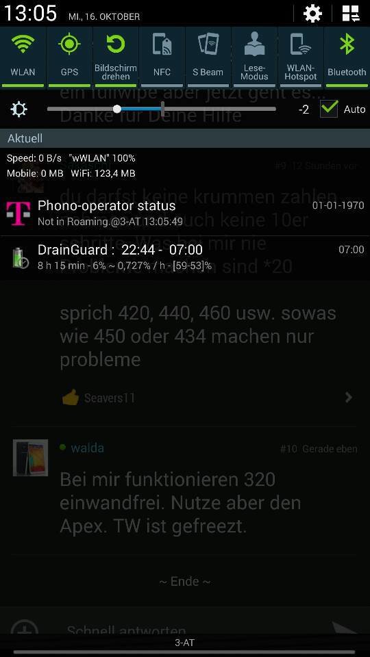

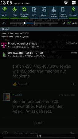

Bei mir funktionieren 320 einwandfrei. Nutze aber den Apex. TW ist gefreezt.
Wo habt Ihr jetzt die DPI geändert? In der Build.Prop oder einzeln für gewisse Apps?
einzeln, denn über build.prop bekommt man nur grafik glitches (bugs) da samsung kein multi dpi touchwiz entwickelt^^
