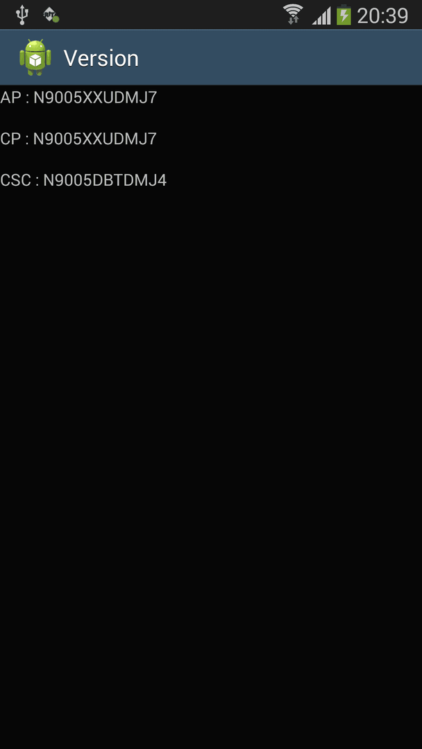

Ich habe auch das EU Gerät und wenn ich die Kamera starte und dann auf lautlos stelle hört man auch nix beim fotografieren.
Dann ist es wohl kein EU Gerät. ..mit EU Gerät ist gemeint, dass ein multilinguales csc vorhanden ist (OXX) was bei dir eindeutig nicht der Fall ist.
