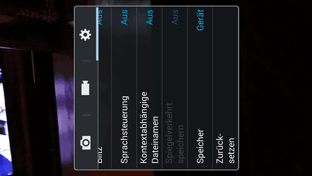

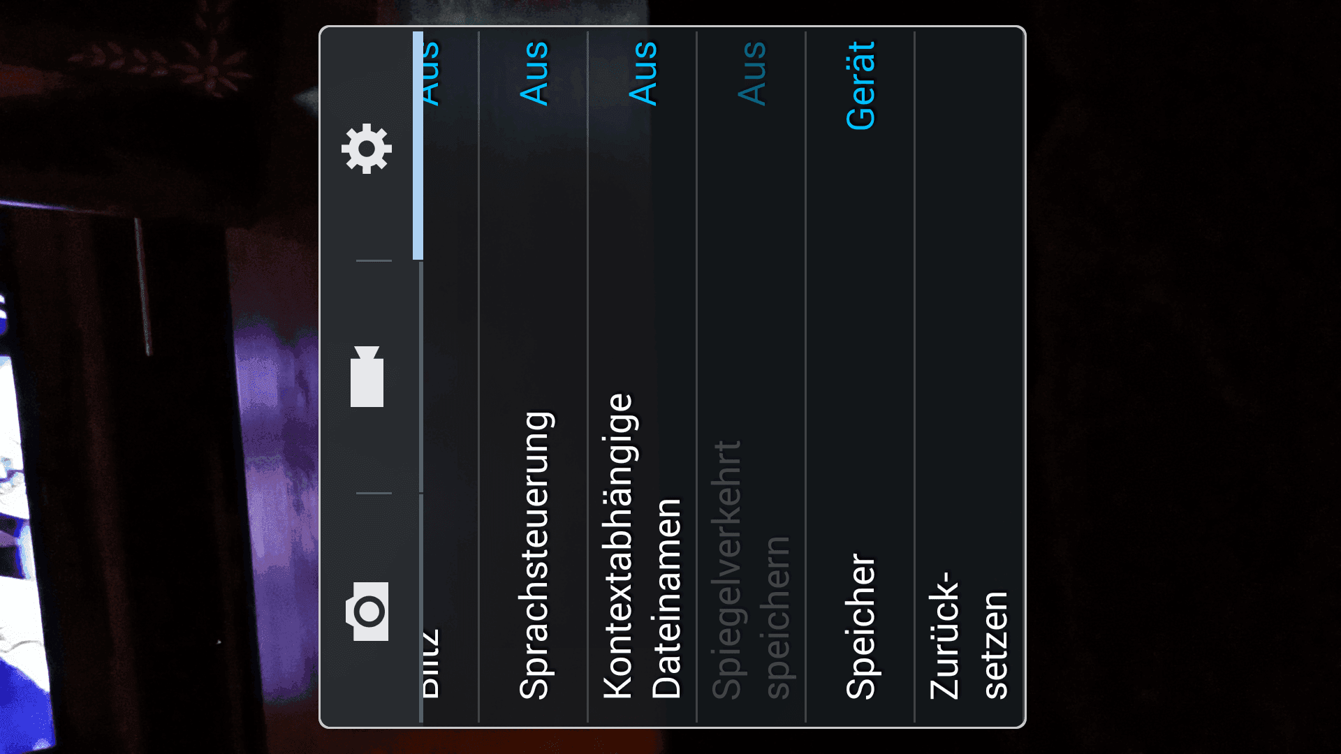

Den Eintrag, trotz Haken in Wanam, gibt es bei mir nicht. Siehe Foto.
Selbst den Unterpunkt "Foto-Einstellunge" gibt es nicht. Bist du noch auf Android 4.3?

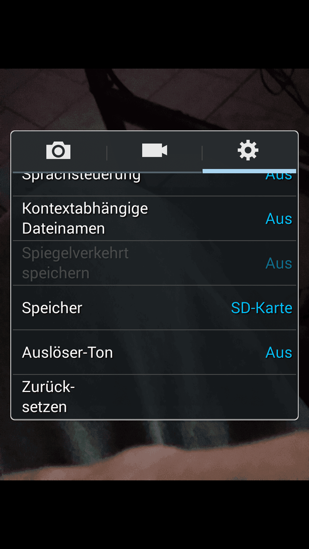

Nein! Bin auf 4.4.2!
Allerdings ist der Menupunkt erst nach einem Reboot sichtbar!
