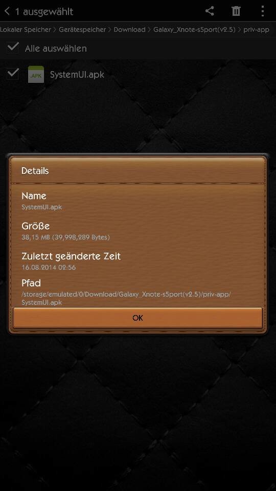

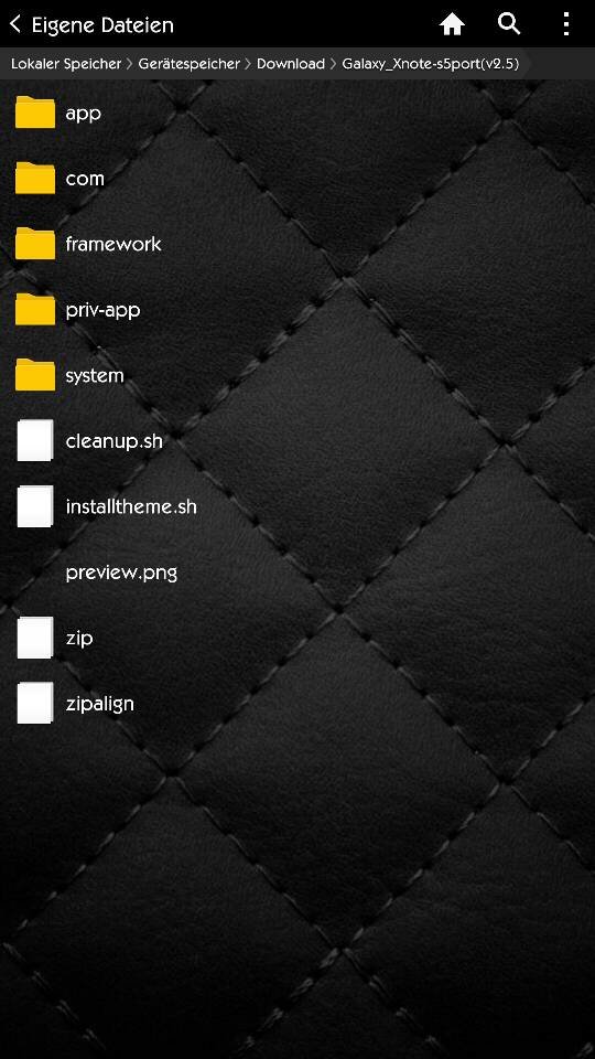

Per Hand erscheint Fehlermeldung kopieren fehlgeschlagen. Anbei zwei Bilder. Einmal was alles in der Zip Datei drin is und einmal wie groß die systemui.apk is

16Mb ist weder die grösse von der orginalen SystemUi noch die grösse von der veränderten SystemUi

Ok ja das mach ich mal. Allerdings ist deine Systemui.apk von dem Link 40 MB groß. Die Originale sind 4,8 MB
Ja das stimmt xD
Die Animation kommt durch einzelne PNGs zustande...
Um genau zu sein 224pngs ;)
Wollte das eigentlich auf HD machen, also auf 1080x1920, aber dann waren die SystemUI über 100mb :D
