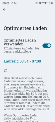

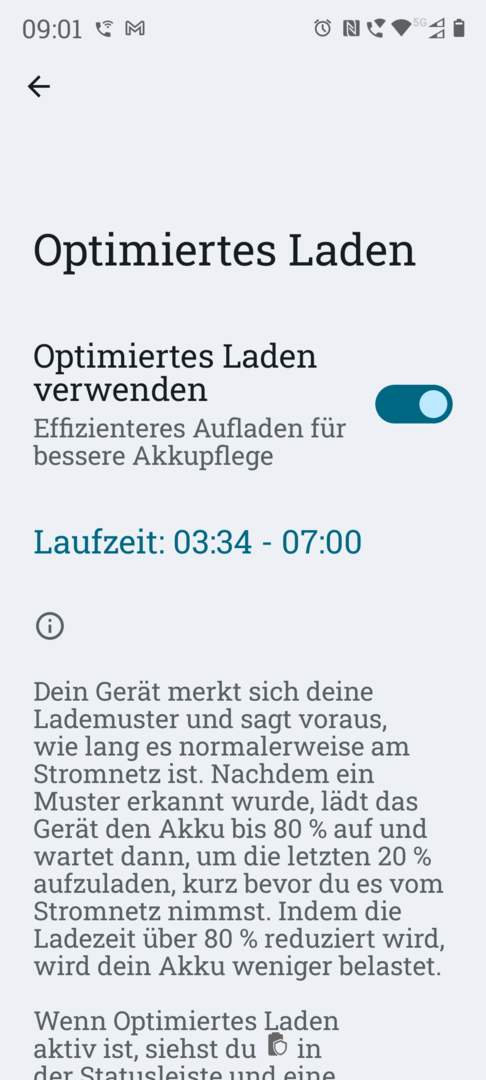

Mein Ladegerät daheim hängt an einer Zeitschaltuhr. Diese schaltet nachts um 3.34 Uhr ein und um 7.00 Uhr wieder aus. Dadurch hat das Telefon eine angelernte Ladelaufzeit von 3.34-7.00 Uhr (siehe Screenshot).
Im Normalfall lade ich das Telefon jede 2te Nacht.
Nun war ich im Urlaub und habe das Telefon so eingestellt gehabt, dass es mir, wenn am Ladegerät, über den Bildschirmschoner als Nachtuhr und Wecker diente. Weckzeit 7.00 Uhr. Also auch da habe ich es spätestens um 7.00 Uhr abgestöpselt. Es hing also, 5 Nächte lang, die ganze Nacht von ca. 23.00 Uhr an durchgehend am Strom und war um 7.00 Uhr vollständig geladen.
Seit ich nun wieder daheim bin und es wieder an der Zeitschaltuhr hängt, funktioniert das Laden manchmal, manchmal nicht. Heute morgen z.B. war es gerade mal bei 78% und ich bekam als Hinweis, dass es um 10.45 Uhr vollständig geladen wäre um ein Überladen zu vermeiden.
Aber warum? Die angelernte Ladezeit ist ja nach wie vor 3.34 - 7.00 Uhr.
Was auch noch auffällig war: Am Sonntagmorgen, also am Morgen nach der Zeitumstellung, war der Akku bei 80% und es kam der Hinweis, dass er um 7.00 Uhr voll geladen sein würde. Es war aber bereits 9.00 Uhr.
Ich würde ja gerne diese angelernte Ladezeit mal löschen und es neu "anlernen" aber ich finde keine Möglichkeit wo bzw. wie man diese Zeit resetten kann. Hat da vllt. jemand einen Tipp für mich?
Direkt resetten kann man nicht, aber ausschalten und dann wieder einschalten. Zumindest hier beim G52 scheint das so zu klappen.
Reaktionen: jora66
Wenn ich es aus und wieder einschalte steht sofort wieder 3.34- 7.00 Uhr dort. Auch wenn ich die Funktion ausschalte, das Telefon neustarte und dann erst das "effektive Laden " wieder einschalte.
