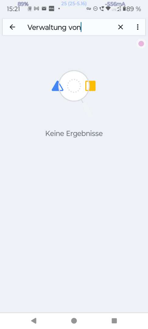

Link nach https://dontkillmyapp.com/motorola
Auch wenn das im Link
Verwaltung von Hintergrund Apps
oder im englischen
Managing background Apps

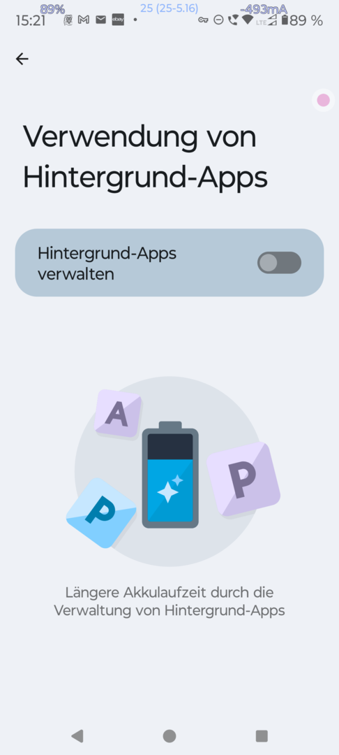

heißt, gibt es das bei mir (G73 5G / Android 14) nicht.
Ähnliches vermute ich hinter "Verwendung von Hintergrund Apps"...
