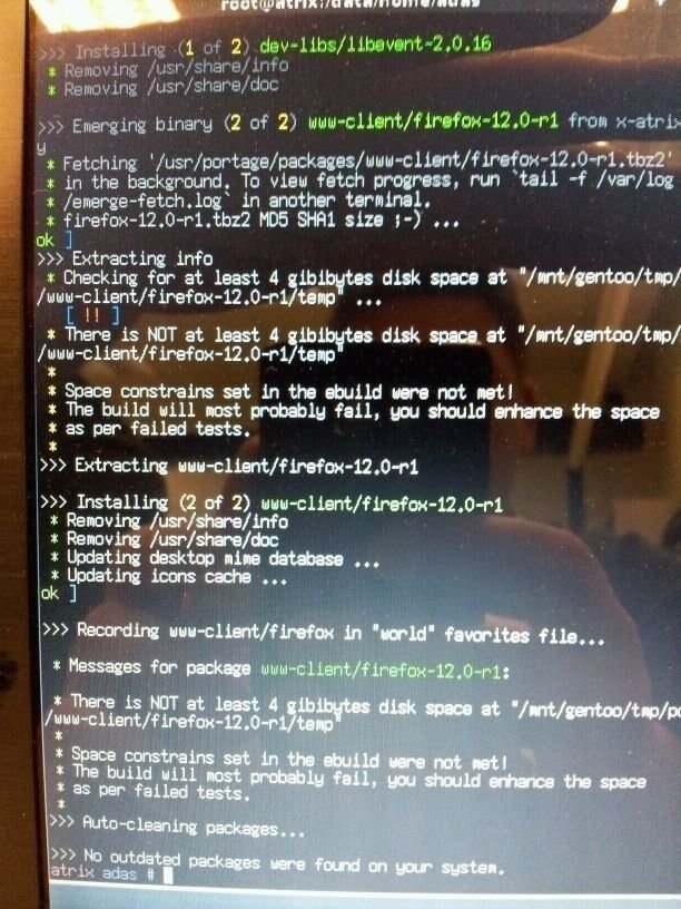

Habe versucht Firefox zu installieren :
emerge =www-client/firefox-12.0-r1 >
EDIT : Hab es jetzt doch hinbekommen :)
