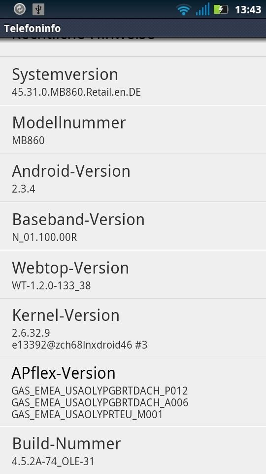

Dann sah meine Info so aus: - Bild -

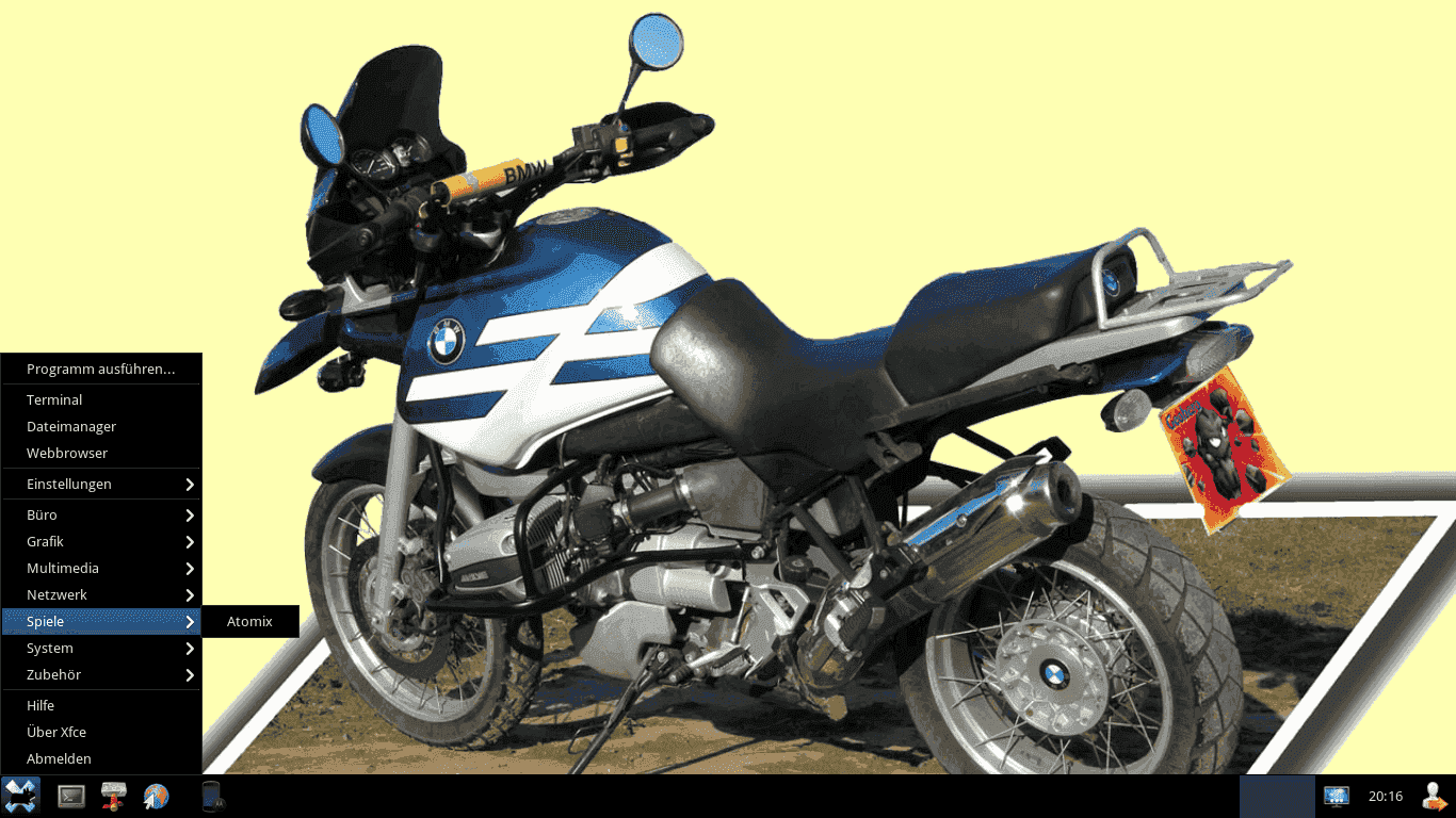

15. Graphische Oberfläche
wer kein Kommandozeilenfreak ist, kann sich die graphische Oberflächeinstallieren:
1. Ladet euch mit synaptic "xfdesktop" und "xfc4-panel" runter.
2. Öffnet das LxTerminal und gebt folgendes ein:
cd /osh/usr/local/bin
sudo gedit
3. Öffnet dann in gedit die start-oshwt-2.sh.
File - Open Location - in das Feld folgendes eintragen: /osh/usr/local/bin/start-oshwt-2.sh
Bei mir ist komischerweise weisse Schrift auf weissem Grund. Deshalb blind schreiben, und dann die Zeile markieren und kontrollieren!
4. Macht eine # vor sfalv -i "awm-autostart" und sfalv -i "webtop-wallpaper"
Sollte dann so aussehen:
#sfalv -i "awm-autostart"
#sfalv -i "webtop-wallpaper"
5. Diese beiden Einträge hinzufügen:
sfalv -i "xfdesktop4"
sfalv -i "xfce4-panel"
(Evtl. funktiert "xfdesktop4" nicht. Versucht dann "xfdesktop".)
6. Euer Atrix neustarten und die neue Oberfläche genießen - Bild

Um genau zu beschreiben was ich gemacht habe werde ich hier mal schnell eine Liste erstellen.
Am Anfang erstmal ein wenig zu meinem Atrix.
Ich habe es gerootet.
Ich habe die Sytemversion: 45.31.20.MB860.Retail.en.DE mit der Webtop-Version WT-1.2.0-133_38

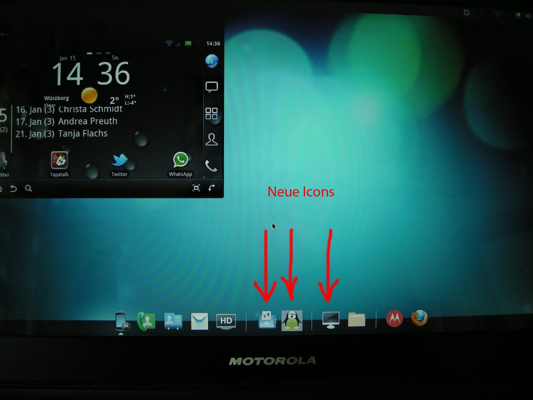

7. Da es nicht funktioniert hatte, habe ich die Datei zurück geändert. Leider funtzt es nun auch nicht mehr ^^.
EDIT: hier ein paar Screenshots:
