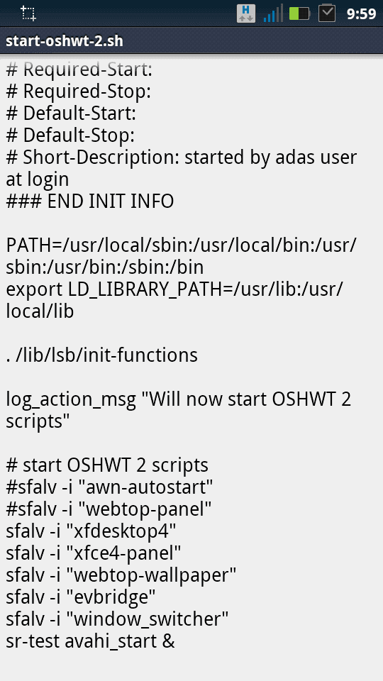

Hier ist mal meine datei
Sent from my MB860 using Tapatalk

So bei mir läuft nun auch endlich der XFCE4 Desktop.
Es liegt wohl daran das man den Webtop-Panel ausschalten muss und nicht das Webtop-Wallpaper..
Vielen Dank an die Leute hier im Forum.
Ich würde nur noch gerne wissen wie die start-oshwt-2 Dateien bei euch aussehen.
Denn ich habe den oberen Panel nicht mehr. Läuft der bei euch?

Hi,
Habe ich in meiner anleitung einen fehler? Meine datei siehst du ein paar postal vorher.
@ GeoBroker
Ich glaube das ist nicht umbedingt ein Fehler, denn im xda-Forum steht es auch so wie du es in deiner Anleitung geschrieben hast.

Jedoch hast du in deine Datei was anderes geschrieben, als ich es genauso gemacht habe wie du (also in deiner Datei) da funktionierte es. Dort steht:
#sfalv -i "awn-autostart"
#sfalv -i "webtop-panel"
Also man muss für nicht vor
sfalv -i "webtop-wallpaper"
ein # setzten sondern vor
Reaktionen: GeoBroker
