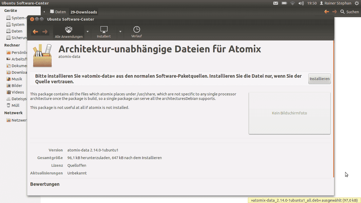

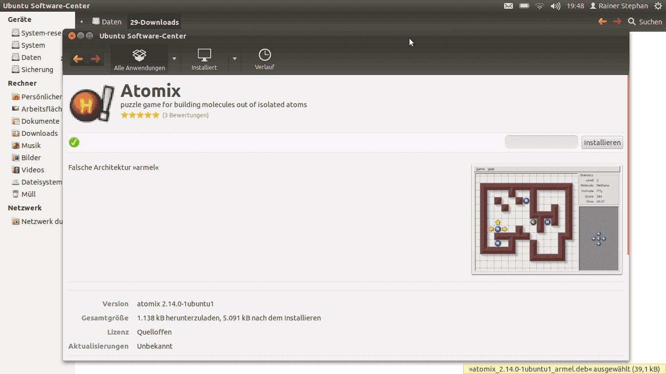

Hallo Roddick,
das sind ja kleine Dateien, die werden wahrscheinlich einen größeren Download anschubsen. Nun sehe ich zwei Möglichkeiten:
1. Du hast keinen Speicherplatz? 28 No space left on device
2. Du hast genug Speicherplatz, aber keine 777 Rechte. Die Fehlermeldung ist zweideutig.
Mit diesem " Bad header line" scheint die Dateu defekt zu sein???
Hast den XDAler mal angeschrieben, ob er die den uninstaller senden kann, bzw. neu uploaden?
Wieso hast du nochmal angefangen? Dein Webtop lief doch, oder?
Gruß Rainer

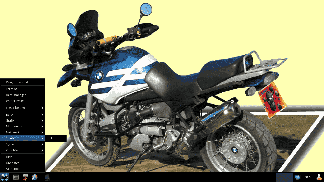

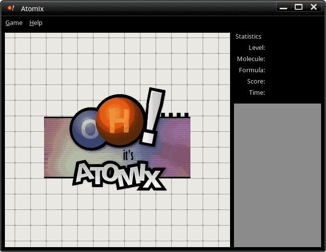

OK, vergiss meine Quatsch. Ich habe mal nachgesehen. Das ist ja ein kleines (MB) Spiel. Ich habe eben mein Linux mal gestartet und die Dateien angesehen. Also runteladen konnte ich die Dateien, hab ich mit dem Webtop geladen. Eigentlich solltest du die Dateien mit dem Synaptic installieren können. Ich versuche das gleich mal. Moment...Herunterladen mittels Synaptic funktioniert. Ich habe das Häckchen gesetzt "Dateien nur herunterladen". Dann habe ich es nochmal ohne das Häckchen installiert. Jetzt habe ich das Programm im Menü, aber es startet nicht:confused:
Und es startet doch, Ich habe es aus dem Verzeichnis /usr/games gestartet. Muss mak sehen was mit dem Eintrag im Menü los ist.
