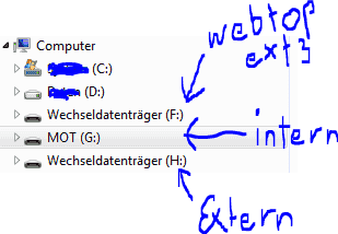

Hi, ja das ist klar, da es eine linux partition ist. deshalb keine info im explorer.
hat die installation von webtop2sd funktioniert?
sollte eigentlich...

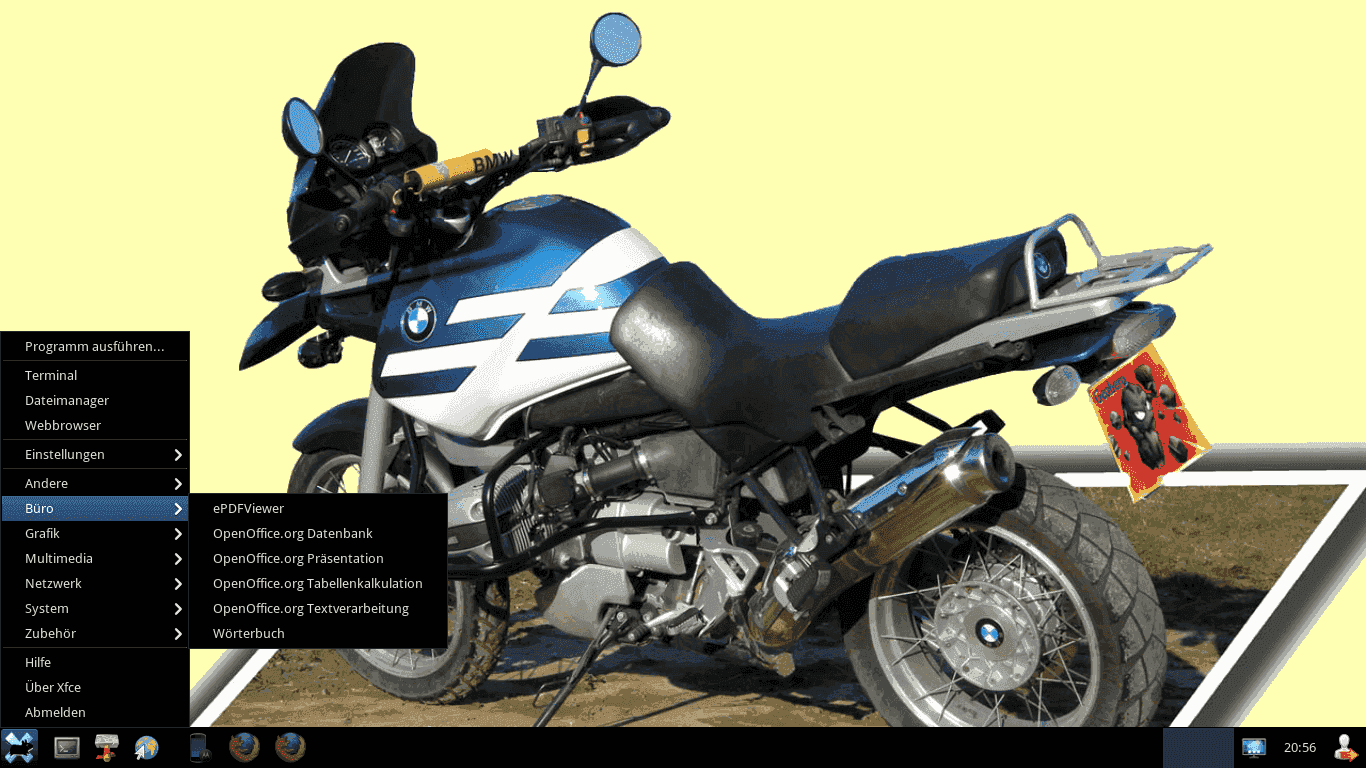

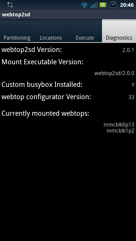

ich geb dir recht. Das Atrix hat seine Eigenheiten. Den Bootloader habe ich gar nicht angefasst. Aber so wie ich gelesen habe, und wie es mir auch so gegangen ist, muss die Prozedur möglicherweise mehrmals durchgeführt werden. Hier mal wie mein Diagnostic Tab von webtop2sd aussieht. Und von meinem Lapdock mit komplettem Office, gimp, Firefox, gxine ......
Viel Glück
geschrieben mit meinem Lapdock:)
