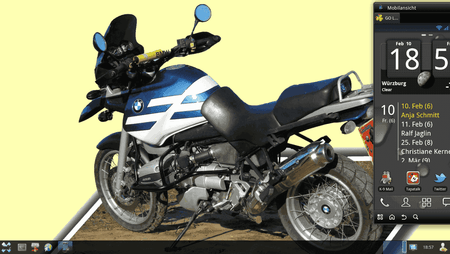

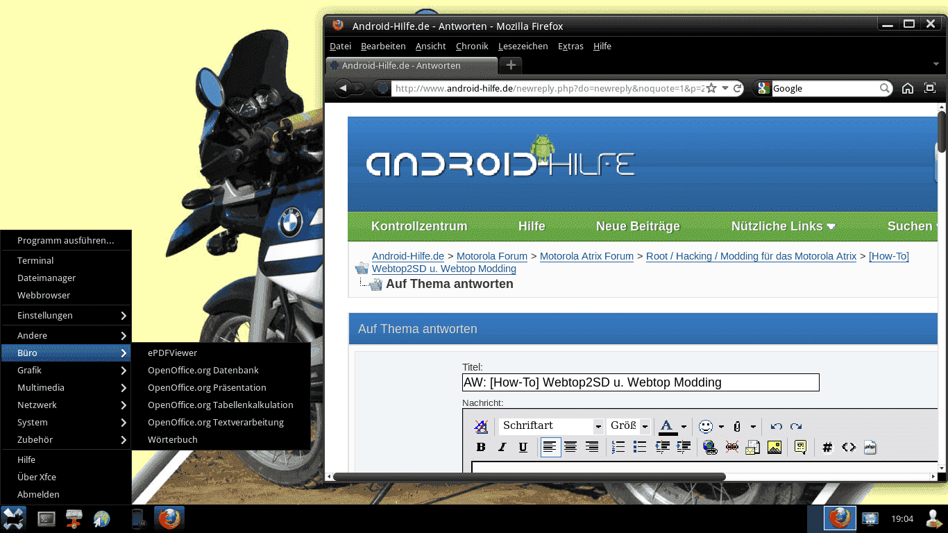

nach dem ich nun mein webtp nochmal neu aufgesetzt habe wollte ich euch das Ergebnis nicht vorenthalten, :biggrin:
Hier mal mein Desktop:
Gruß Rainer

Sieht doch ganz nett aus ;)

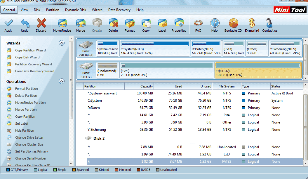

Wie partitionier ich das wie das ?
Wie gross sollte die Partition sein ?
Aber wenn ich den 1. weg gehe, wird meine sd karte auf jeden fall neu formatiert ?

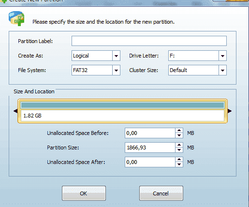

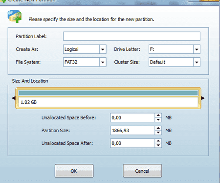

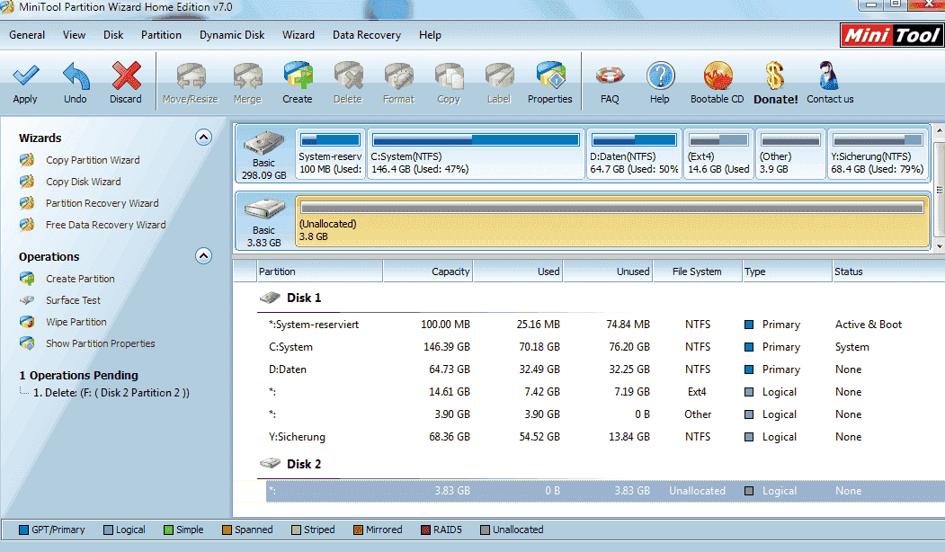

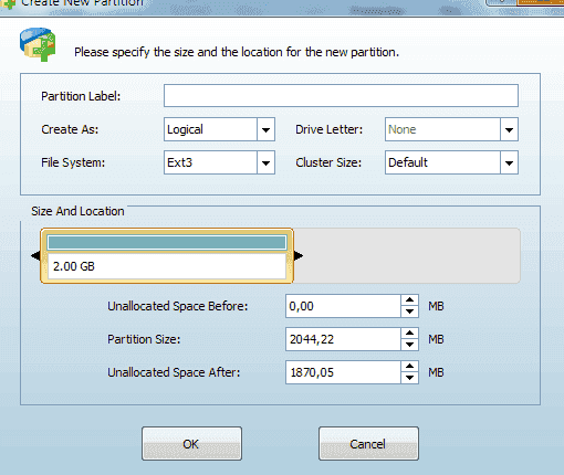

ich habe mr das "mini tool partion wizard home editon" aus dm netz herunter geladen. es ist ein kostenloses tool. musst mal googlen.
dann habe ich von meiner 8GB karte 4GB als ext3 partition erstellt. in dem programm mit der rechten maustaste auf die sd karte klicken, dann "create" klicken, größe zuweisen und ausführen. dann das gleiche nochmal für den rest der karte als fat32. somit hatte ich 4GB für webtop und 4GB für weitere daten. die größe kannst du aber frei wählen.
Ja, eigentlich wird bei weg 1 die karte formartiert. aber in den freds wird ja auch gesagt, das es mehrere versuche dauern kann bis es klappt. es ist möglich das die installation mehrmals abbricht. deshalb habe ich meine karte vorher partitioniert. bei der installation habe ich dann einfach den punkt "partition" abgewählt.
gruß rainer

hab jetzt den Vorgang genau wie du beschrieben hast durchgeführt...
jetzt erkennt weder der Partition Manager noch das Atrix die SD-EXT :o
wenn ich die Webtop2SD App starte hab ich nen FC...
das versteh ich nicht. Jetzt müsste die Karte eine ext3 Partition und eine fat32 Partition haben. Im Telefon müsste unter der Speicherverwaltung die externe Karte ja nur noch 3,xxGB groß sein. Ist dies der Fall, dann ist das schon mal gut.
Versuch einfach noch mal mit webtop2sd die Karte trotzdem zu partitionieren. Vielleicht ist da etwas schief gegangen.
Hat alles mit der busybox geklappt? Die kannst du auch aus dem Market laden und vorher installieren.
Gruß Rainer

hmm, das komische ist dass der Windows Explorer die Karte danach nicht erkennt....
hab jetzt auch die beiden partitionen auf "logical" gestellt...
in der Speicherverwaltung hab ich 3,46GB als SD-EXt stehen... das passt
wenn ich die Karte über den MicroSD-Slot an den PC stecke wird sie nicht erkannt...
wenn ich sie im Atrix lasse und ne USB Verbindung herstelle dann hab ich ein int. Laufwerk (also die SD-Int) und ein2tes Laufwerk dass er mir zwar anzeigt jedoch erkennt er weder Laufwerksname noch die Grösse des Laufwerks...
