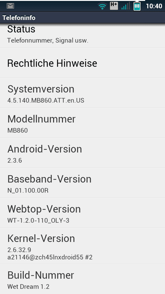

@GeoBoker,Baumann und allen anderen die es betrifft.
Vielleicht sollten alle mal die Ihre Webtop2SD Version installiert und lauffähig haben, mal posten welche Software Versionen sie installiert haben. Vielleicht können wir ja dann so herauskriegen wieso es bei einigen funktioniert und bei anderen nicht.
Mache mal den Anfang: System "Wet Dream" von noattach basierend auf 2.3.6 und Webtop Version 2.3.5 AT&T Version. Screenshot im Anhang. -> WEBTOP Bildschirm ist leer / keine Funktion
Habe gestern auch schon 2 andere Webtop Versionen geflasht ohne Erfolg.
Gruss
Robodrill

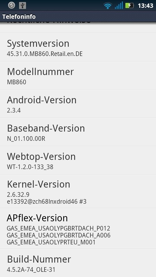

Bei mir alles Stock, habe nur unlocked & rooted:

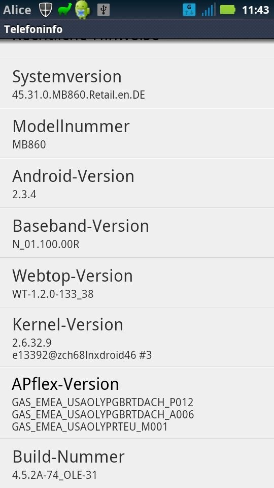

So hier ist mein Screenshot.
Ich habe die Webtop2SD Version 2.01 installiert gehabt.

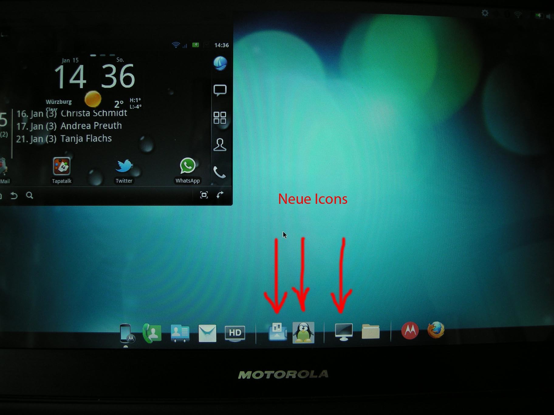

So folgendes habe ich nun nochmal durchgeführt:
1. diese Version mit RSDLite5.5.msi auf mein Atrix geflasht:
"1FF-olympus_emara-user-2.3.4-4.5.2A-74_OLE-31-release-keys-signed-
rtdach.sbf"
2. Die Version "webtop2sd-2.0.1.apk" auf dem Handy installiert
Die App ausgeführt und alle Einstellungen nach Baumanns Anleitung
eingestellt.
Der erste Unterschied zu meinem ersten Versuch: Kein Absturz während
webtop2sd. Es lief einfach durch. Ich habe eine 8GB Karte drin und
webtop2sd 4GB zugeteilt.
Mein Rechner ist ein Win7 Home 64Bit Betriebssystem.
3. Der Neustart wird eingefordert, Atrix fährt hoch - es läuft noch:)
4. die Datei webtopscripts-1.6.tar auf das Hndy kopiert.
5. Atrix in das Lapdock gesteckt und - Bildschirm hochgeklappt, das rote
pulsierende M erscheint. Der neue Lapdock startet.
6. wie geht es jetzt weiter???
7. Versuch 1: Der Awn Manager startet freu
8. Versuch 2: LXTerminal startet nicht nicht freu
9. Versuch 3: webtop configurator startet freu, fragt sofort nach apt get install fix.
Ich habe einfach auf yes gerückt und einen Moment gewartet.
10. Nun kam die Frage: Install Debsums to check package installation? - Ich drücke JA - nix passiert
11. Im webtop conf. unter dem Reiter Administration, kann ich das Frontend Synaptic installieren
12. Nach der Installation läuft auch das LXTerminal
13. Scripte lt Anleitung installiert. Dann entpackt Linux eine Weile und es scheint alles zu laufen. Fortsetzung folgt......

Jetzt klickst du auf das ganz linke Icon neben dem Pinguin. Das ist der Webtop configurator.
da installierst du erst mal das LxTerminal. Wenn du das dann gemacht hast kannst du das Terminal öffnen und gibst dann die Befehle zu dem Script ein. (siehe 1. Post)

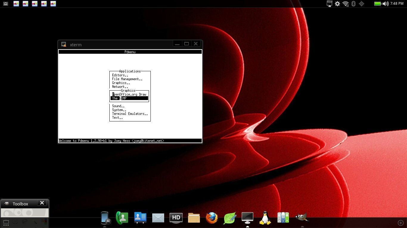

@GeoBroker;
das meinst du !
Das Menü gibt es nur im Full Debian pack, wenn du auf den Pinguin klickts, dann geht ein weisses Terminalfenster auf in dem eine Text Auswahlmenü ist.
Robodrill
Anbei ein Screenshot mit GIMP
