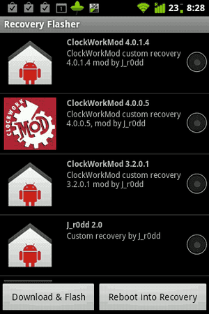

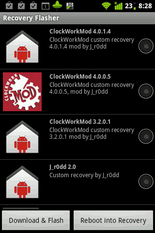

Moin.
Habe eine Email vom Autor erhalten, dass der "1-Click Recovery Flasher" aktualisiert wurde. Er enthält nun ClockWorkMod 4.0.1.4
attachment.php
Cheers Greg

Sehr Cool, Greg. Das macht es denn nunnoch einfacher ;) Danke !
