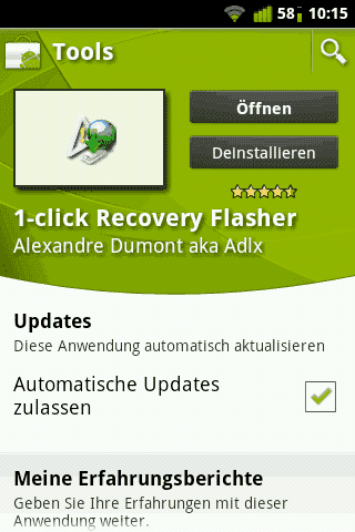

Such im Market einfach nach "Recovery Flasher"!
Hab mal nen Screenshot von der App angehängt!

Ich hab gerade nochmal geschaut, das Tool heisst "1-click Recovery Flasher" von Alexandre Dumont aka Adlx und funzt definitiv ;)
