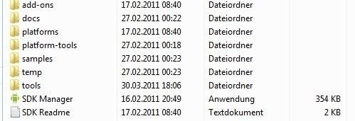

kann es sein das es mittlerweile in der neuesten version wieder anders heißt. also der ordner tools, könnte sein das er nicht mehr platform-tools heißt sondern mittlerweile wieder einfach nur tools. schaut mal in den ordner sdk was dort alles an unterordnern drin ist. Ihr müsst einen ordner mit einer datei namens ADB haben. dann müsst ihr nicht wie hier beschrieben platform-tools einsetzen sondern den namen des ordners in dem die ADB liegt.
Ich hab mal nen Screenshot gemacht.
also der ordner heißt tools-das ist richtig-es gibt einen unterornder,der nennt sich adb_has_moved-Editor und wenn man ihn öffnet kommt:
The adb tool has moved to platform-tools/
If you don't see this directory in your SDK,
launch the SDK and AVD Manager (execute the android tool)
and install "Android SDK Platform-tools"
Please also update your PATH environment variable to
include the platform-tools/ directory, so you can
execute adb from any location.
sorry habe gerade gesehn das es einen plattform-tools ordner auch noch gibt........
okay scheint aber ja der platform-tools ordner da zu sein. das laufwerk auf dem der ordner sdk liegt heißt auch c: ?

okay, falls es bei clemmy auch der fall sein sollte ihr habt da einfach nur nen leeren ordner ;)
gut das sdk tool habt ihr noch als orginal datei? als zip oder als installations datei?
wenn ihr das macht geht biite mit Rechtsklick auf die datei und "Ausführen als Administrator" glaube ihr habt beide win 7 bzw Vista.
wenn als zip datei vorhanden bitte nochmal den kompletten inhalt in den ordnern c:\SDK entpacken
wenn als installer beim installieren den Pfad c:\SDK auswählen
ich habe das Problem!!!!!!
bei uns gibt es noch einen Zwischenordner der: "android-sdk-windows" heißt, habe den noch ins cmd mit reingeschrieben. Dann ging es!!!!
