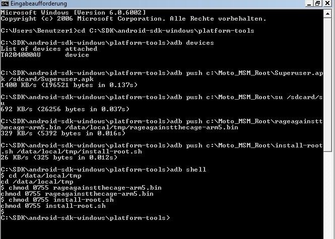

Ich weiß nicht mehr weiter... Habe jetzt bei Schritt 1.8 alles ohne Fehlermeldung geschafft, aber es passiert nichts besonderes am Ende, ist das normal?
Ich habe mal nen Screenshot gemacht...
wenn das alles am pc ohne fehler funktioniert hat solltest du jetzt eigentlich mit den schritten im terminal emulator auf dem backflip weiter machen können.

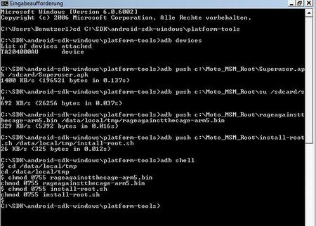

hi babsy.
schau dir mal das bild an das clemmy hier reingestellt hat. so müsstest du das auch machen. also mit den ordner angaben.
