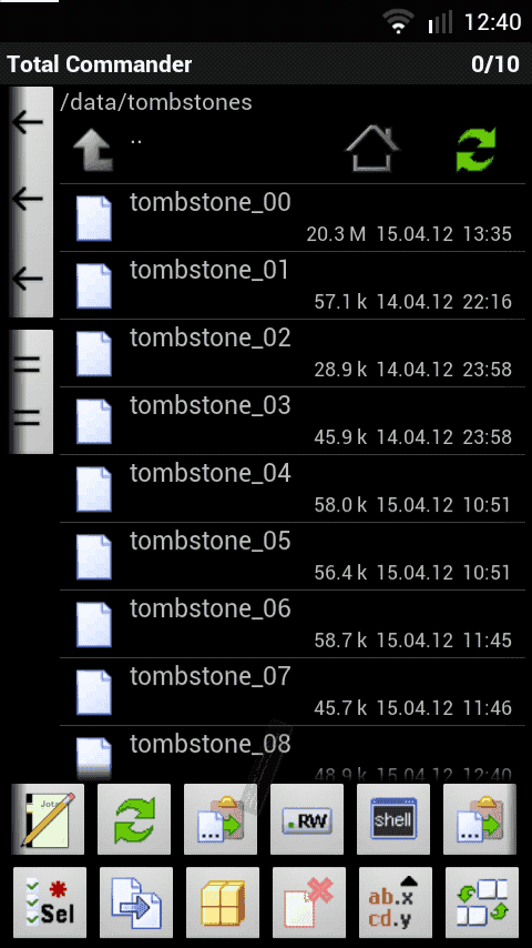

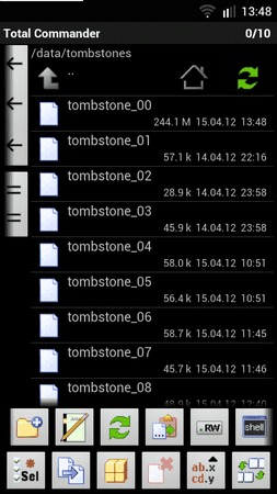

Konnts heute mal live beobachten wie der tombstone wächst. Hab mal logcats gemacht und Screenshots
  • alogcat.2012-04-15-13-47-40+0200_^browser^.txt
  • alogcat.2012-04-15-13-40-58+0200_main.txt
  • alogcat.2012-04-15-13-40-42+0200_event.txt
