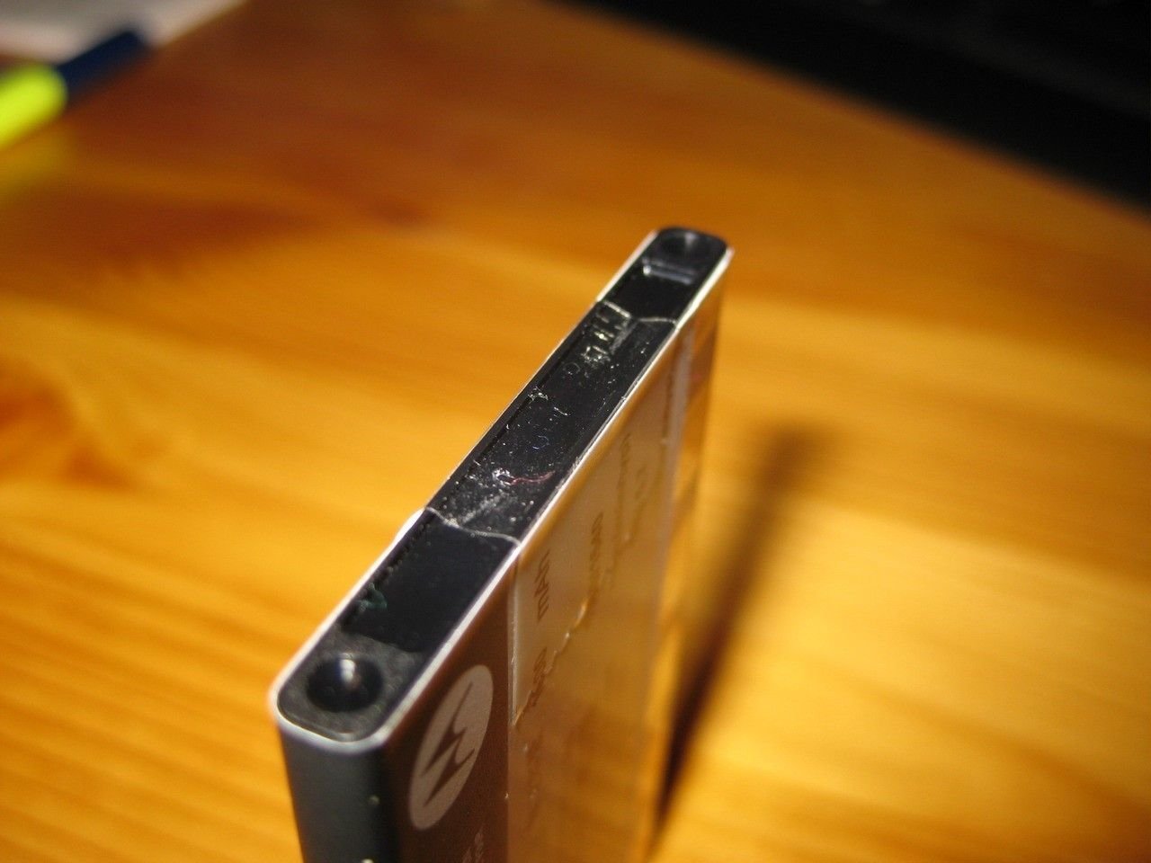

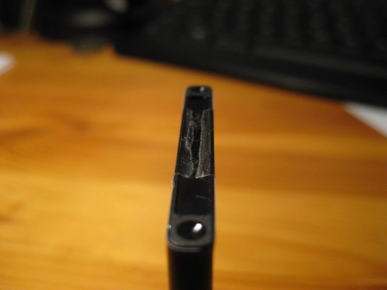

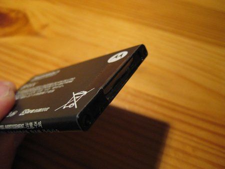

Mich hat der klappernde Akku auch gestört.
Die Ursache ist die zu breite und zudem rechtwinklige Aussparung im Akku. Die dünne Nase auf der Gegenseite im Handy wird hier nicht zentriert sondern hat Spiel und dadurch klapperts. Als Lösung habe ich einen leicht "durch hängenden" Streifen Tesafilm über die Aussparung geklebt. Dadurch wird die Nase in die Mitte des Akkus geführt/gezwungen und der Akku damit an das Handy gedrückt.
Der Akku läßt sich nach wie vor entnehmen und es fällt einem kein Stapel Papier entgegen wenn man den Deckel öffnet. :smile:
Vielleicht hilft der Tipp dem ein oder anderen.
Viele Grüße,
Jan
