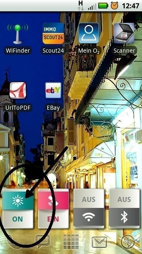

Ledefy ist eingentlich eine App um die automatische Helligkeitsregelung anzupassen, beinhaltet aber die Funktion Taschenlampe und das mit dem schon bekannten aussehen von Defy Widget.
Download:
http://j.mp/ledefy-apk
Dieses Widged reagiert auch sehr schön schnell und die Helligkeitsstufen finde ich sehr praktisch.

Wie funktioniert denn das mit den einzelnen Stufen? Ich kann mit dem Widget nur An und Aus. Danke im Voraus, Gnoffin
Ich habe ledfy installiert - kann aber das Licht-Widget nicht finden...
Wo verbirgt sich das Widget+ brauche ich dafür ROOT?? (habe ich momentan nicht)
Danke für Hinweise - vielleicht bin ich ja nur blind..
Oliver
ich habs installiert und dann das widget auf den screen geholt (lange auf screen drücken, dann hinzufügen "android-widgets", dort auswählen), aber wenn ich dann aufs fertige widget drücke, kommt ein pop-up "root required".:winki:
Root muss sein um das LED-Widget von ledefy nutzen zu können.
Die fünf stufen funktionieren ganz einfach:
Zum Einschalten drückt man ja auf die obere Hälfte des Widgets wenn man dann noch 4 mal auf die obere Hälfte drückt wird es immer heller.
