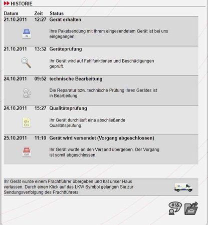

Defy Donnerstags um 13 Uhr im Paket Shop (DHL) abgegeben und am darauffolgenden Mittwoch lag man Handy wieder gegen 13 Uhr (Auslieferer war GLS) bei mir aufm Tisch:smile:!!!! Top Service bei denen:thumbup: ich glaub schneller gehts nimmer.
Defekt war bei mir auch der Hörerlautsprecher.
